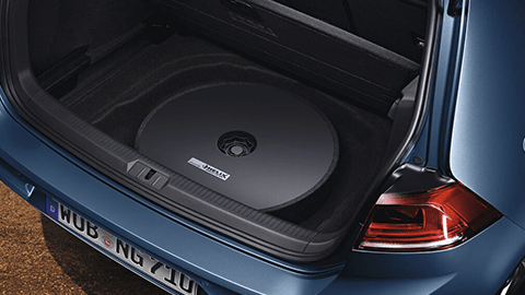

De Helix subwoofer is een gekalibreerde sub met geïntegreerde DSP.
Hierdoor kan je de DSP configureren op het type Polo dat jij hebt met de juiste hoeveelheid speakers en deuren.
Wat dat inhoudt is dat je subwoofer op jouw auto afgestemd is, mits de originele speakers en er geen extra versterker in liggen.
Normaliter moet je veel dure handelingen laten uitvoeren voordat je audio gekalibreerd is.
Mijn advies is dan ook om, net zoals Andries zei, eerst een Helix sub te proberen op de originele speakers.
Wat niet vaak aangegeven wordt is dat door de DSP in de sub, de lage tonen uit de speakers gehaald worden. Hierdoor hebben de speakers extra 'ademruimte' om de andere frequenties te bereiken.
Door de subwoofer te plaatsen veranderd het geluid (en potentieel volume) van de cabine speakers ook aanzienlijk.
Dan over de prijs, kijk even op Marktplaats en scoor eentje tweedehands. Hier staan ze af en toe voor een prikkie op, omdat de verkoper niet weet wat de waarde is.
Waar je op moet letten is dat de sub vaak nog geprogrammeerd moet worden op jouw type auto, dat de (originele) kabelboom aanwezig is en de algehele staat moet goed zijn natuurlijk.
Ik weet niet waar je woont, maar je zou mijn subwoofer kunnen 'proberen' en luisteren in regio Overijssel.
Dan heb je een goede weergave van de audio kwaliteit, het volume en wat geluidsisolatie in een Polo doet.
Ohja, ik heb de balk versie omdat er een accu in de kofferbak ligt bij een Polo WRC
