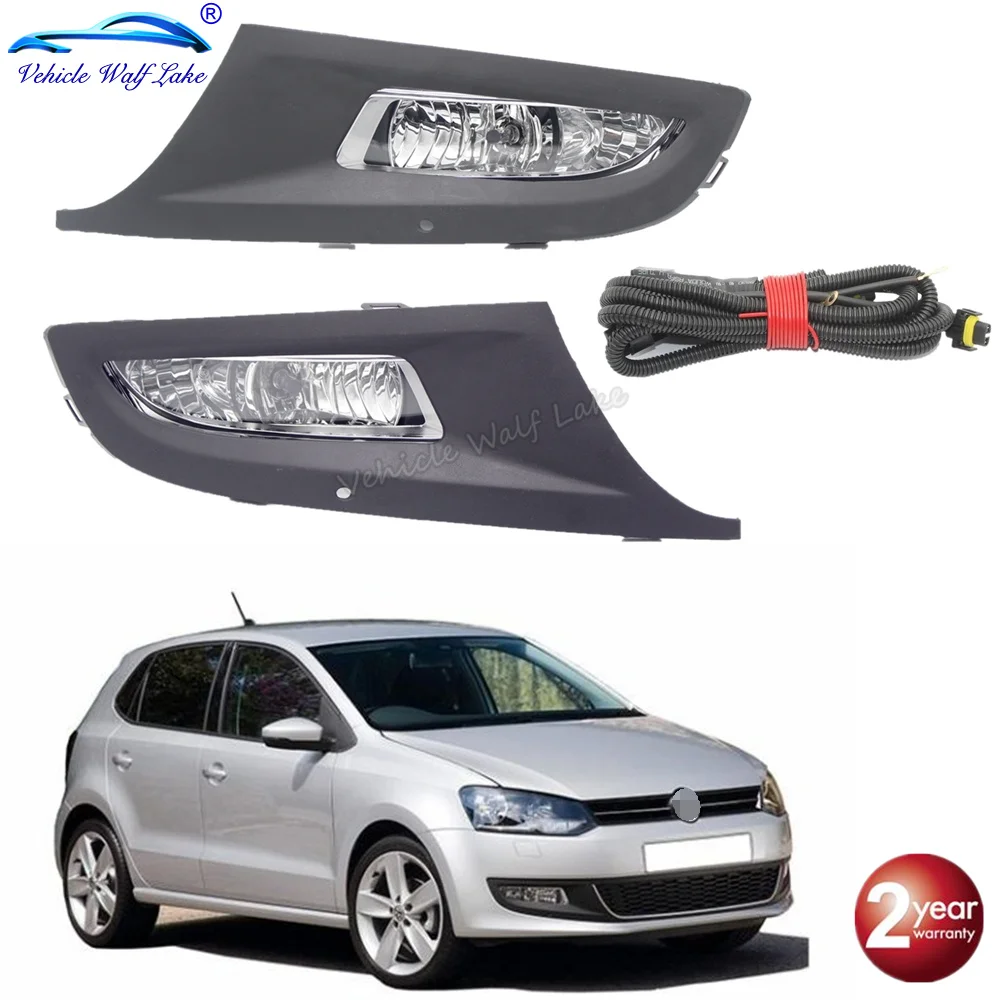

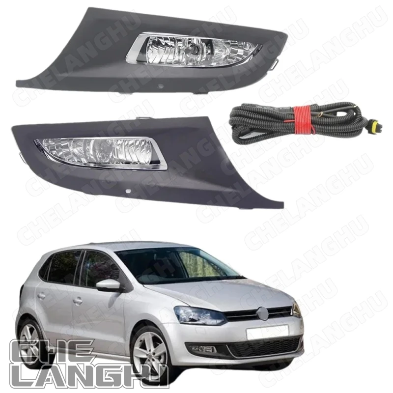

Ervaring Mistlampen set Polo 6R?
Als je nu niets in je bumper hebt dan zou ik overwegen om er ook DRL in te maken (buitenste lampen).
Kabelsets zou ik niet in china kopen, daar zitten vaak aluminium kabels in ipv koper.
Je zou ook kunnen overwegen om meteen bochtenvelrichting erin te zetten.
Wat adviseer je mij? Wellicht dat jij gelijk ook dit voor mij kan inbouwen tegen de tijd dat ik mn camera ook binnen heb!?
Ik wil namelijk, zoals ik al reeds had verteld, niet al te veel uitgeven aan de auto. Welke onderdelen zou ik wel kunnen kopen uit china en welke kabels dien ik te bestellen hier in NL? Ik ben geen expert mbt het retrofitten, dus hulp zou echt op prijs gesteld worden.

Dat kan zeker. De vraag is een beetje, wat wil je graag?
Wat je nodig hebt zijn:
2x afdekkingen in de bumper
2x lamp eenheid
1x kabelset
1x lichtschakelaar
Je hebt 4 opties min of meer:
- Mistlampen zonder bochtenverlichting, zonder DRL
- Mistlampen met bochtenverlichting, zonder DRL
- Mistlampen zonder bochtenverlichting met DRL
- Mistlampen met bochtenverlichting met DRL
De eerste optie kun je wel af met een china setje denk ik.
Het is net wat je graag wilt zelf. wil je graag DRL in de bumper, dan valt china al af want die verkopen dat niet.
Dan kun je kijken naar een gebruikte set originele lampen. Die kosten een paar tientjes per stuk.
Afdekkingen idem. Schakelaar idem. Qua prijs kan het denk ik wel concurreren met mistlampen.nl, dat blijft wel onder de 200 euro.
Mijn persoonlijke advies zou zijn, ga voor origineel zodat je een goede pasvorm hebt en geen problemen met vocht.
Qua installatie is het niet bijzonder veel moeite om DRL en bochtenverlichting erbij te doen.

Ik ben van plan om het volgende te bestellen:
Voor een kleine 70 euro, vind ik dit de moeite waard. Echter, zoals je waarschijnlijk opgevallen is, heb ik nog geen kabels kunnen vinden. Welke setje kabels dien ik te bestellen? Het liefst ook van winparts, dan kan ik het in één geheel bestellen. Suggesties zijn welkom!

Die namaak mistkappen zitten niet mooi in je bumper. Als je ze toch wilt, mag je ze van mij gratis hebben. Heb de namaak nog liggen.
Zou origineel kopen zijn wel 30 p/s. Kijk anders 2dehands. Vaak een set voor 20 eu.
Waarderingen: Sal
Ik heb de bestelling er al doorheen gegooid :/ 12 euro kosten de kappen (bij elkaar) die ik nu besteld heb, maar als ik naar je toe zou komen, ben ik ongeveer ook dat bedrag kwijt voor benzinekosten. Tenzij je in de buurt van naaldwijk woont (lol).
Maar ik waardeer jouw aanbod voor de kappen :)

Mistlamp is h8, drl is p21w maar heeft nog een fitting nodig
Ik neem aan dat dit de juiste fitting is? (Phoe wat een hoop onderdelen...).
Dan combineer ik het met deze lampjes:
Volkswagen  6r
Nee dat is niet de goede, je moet een 6R specifieke fitting hebben. Die kan ik wel bestellen bij de dealer als ik toch voor de kabelset stekkers moet bestellen
Dat zou fijn zijn. Dan bestel ik wel gwn een setje h8 lampjes en p21w lampjes. Welke type heb ik van het laatste nodig? Ba15s of ba15d?
