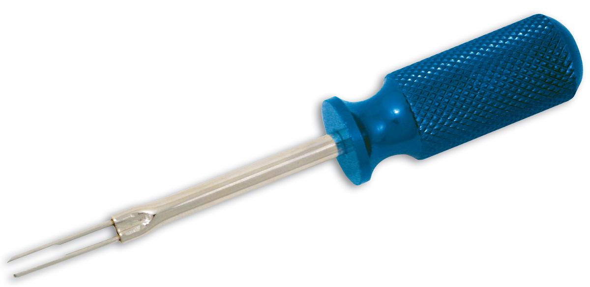

Vandaag naar de stekker gekeken en geprobeerd die 2 kabels eruit te krijgen, clipje aan de zijkant los en geprobeerd kabel eruit te halen. Echter krijg ik dit niet voor elkaar, lijkt alsof er weerhaakjes zitten die ik niet los krijg.
Kennis zei dat er speciale tool is om die kabels eruit te krijgen? Of is er iemand die een tip heeft hoe het anders kan.
Verstuurd vanaf mijn A0001 met Tapatalk
Om de kabels te ont-pinnen heb je een speciale tool nodig. "Laser tool 3932"
@VincentB thanks daar was ik dus naar opzoek.
Kun je deze ook in Nederland kopen of moet je die uit buitenland bestellen.

inmiddels heb ik het opgelost, heb via ebay engeland een laser tool besteld en hiermee krijg je gemakkelijk de stekkers los.
mocht ik het ooit weer origineel willen kan ik dit makkelijker doen dan kabels die doorgeknipt zijn of pinnen die verbogen zijn.
