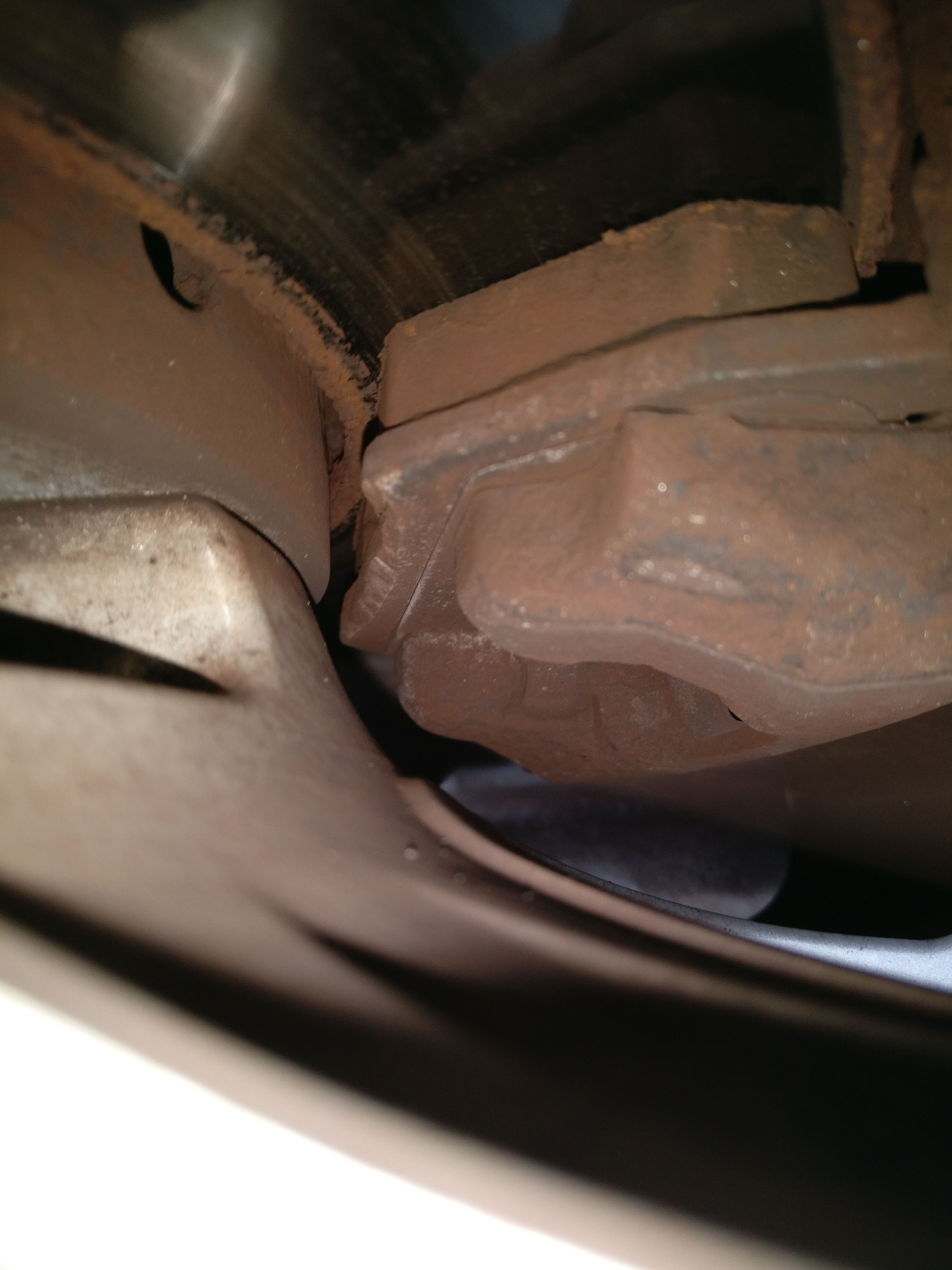

Twee jaar geleden bij aanschaf van mijn Polo 1.4 heb ik een setje velgens 5x100 17 inch velgen op markplaats gescoord. Toentertijd helemaal geweldig, alleen bij het monteren merkte ik dat de 'bevestigingsplaat?' (ijzeren plaat boven op mijn remblok) tegen de buitenzijde van mijn naaf aan schraapte. De velg die ik had gekocht had dus blijkbaar een te grote diameter aan de buitenkant van de naaf. Ik heb daarom een klein stukje met een slijptol van mijn remblok afgeslepen om te zorgen dat die zou passen.
Over een week heb ik mijn APK. Momenteel zitten mijn winterbanden er onder en die passen perfect. De dealer weet van mijn remblok en zal dus ook nieuwe remblokken er op zetten waardoor mijn zomerbanden waarschijnlijk niet meer gaan passen. Heeft een van jullie een idee hoe ik dit probleem op kan lossen? De buitendiameter van mijn velg is waarschijnlijk 5mm te dik. Spacers gebruik ik liever niet. Varieren diverse blokken nog qua breedte waardoor het wel mogelijk is hem er onder te passen? Ik ben een heuze nitwit op dit gebied, die geen eerlijk gezegd geen zin heeft om nieuwe velgen aan te schaffen. Bij voorbaat dank.

ik snap er niet heel veel van heb je geen foto's?

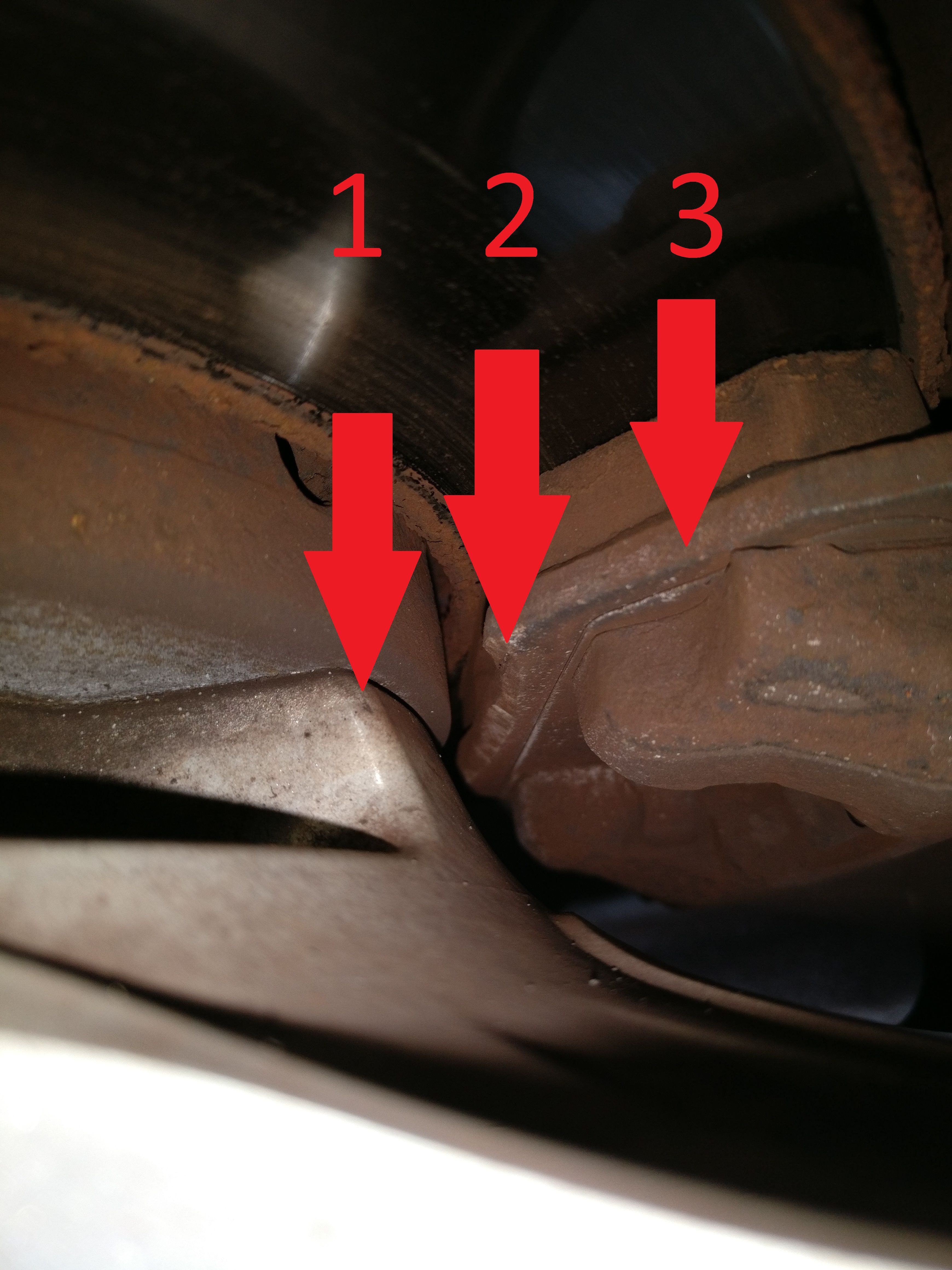

Behalve met spoorverbreders zal je dit niet kunnen oplossen met deze velgen helaas.
De ET-waarde van deze velgen is te laag waardoor de binnenzijde van de velg te dicht op de remklauw komt en deze hierdoor raakt.

Sorry jongens, heb het wat onduidelijk beschreven.
1 = wat ik noem "naaf" of "buitendiameter" van mijn velg.
2 = afgeslepen stuk op "bevestigingsplaat"
3 = "bevestigingsplaat
De plaat raakt met mijn winterbanden zoals op de foto te zien is mijn naaf niet. De naaf van mijn winterband is echter een heel stuk breder, deze heeft een grotere diameter. Doordat ik dit stuk heb afgeslepen lukt het wel om de velg onder mijn auto te zetten. Is de situatie nu wat duidelijker?
Volkswagen  6R  1.4 86pk
Dit maakt het wel eens stuk duidelijker. De goedkoopste oplossing is zoals @kawazxr al aangaf, spoorverbreders monteren. Hierdoor komt de velg iets meer naar buiten, en zal hij de remblokken niet meer raken
Volkswagen  Polo 6R  1.2 TSI 105pk
Aha, heb even gezocht in de cursus onderdelen zoeken.. Zoals op de foto te zien zie je het remsysteem. Als ik het nu goed begrijp is die "bevestigingsplaat" in principe onderdeel van "1", dus de remklauw. Dus niet onderdeel "15". Ik dacht dat het aan m'n remblok zat, maar daar zat ik dus fout. Verwachten jullie dat ik met deze 'bijgewerkte' remklauw de APK door kom, of zal hij vervangen worden?
