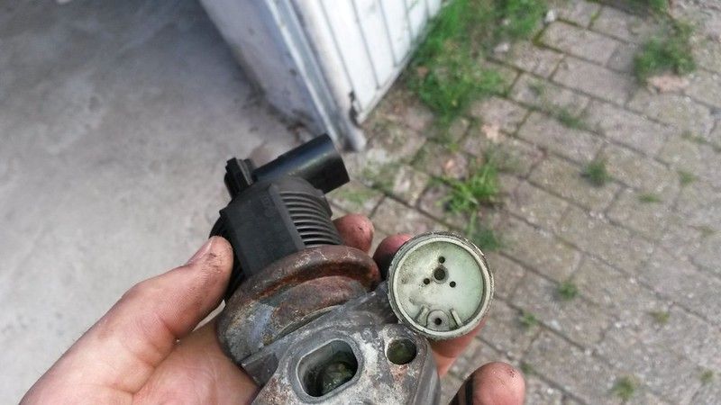

Bij de polo van mijn vriendin ging het motorstorings lampje branden, na uitlezen met een universele tool kwam er foutcode P0402 uit, oftewel: Excessive flow EGR.
Na wat rondlezen hier heb ik besloten om de EGR klep eens er af te halen en schoon te maken, maar erg vies vond ik deze niet

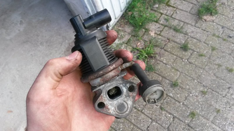

Maar bij het demonteren kwam ik er wel achter dat deze aansluiting los hing:
Lijkt mij een vacuümleiding, wat volgens mij toch wel ergens aan vast moet zitten of niet?
De andere helft van deze leiding was in ieder geval nergens te bekennen, dus ik heb alles zo weer terug gebouwd en besloten om eerst even om advies te vragen hier.
Dus, iemand een idee wat deze leiding doet en waar deze aan vast moet? :mrgreen:
Dit hoort zo. Zit gewoon los, kan voor de zekerheid bij die van mij kijken maar heb hem zelf ook vervangen en dat zag er precies zo uit hangt gewoon los.
Kijk anders aan de onderkant van de EGR klep even of die afdichtingsdop er nog op zit of zit er een open gat? bij mij was namelijk die dop er uitgeklapt waardoor die foutmeldingen gaf.
Anders nieuwe kopen kost ongeveer 160 euro bij de dealer. Moet je hem wel weer opnieuw inleren.
Of schoonmaken en dan opnieuw inleren of afdoppen dan ben je van alle problemen af.

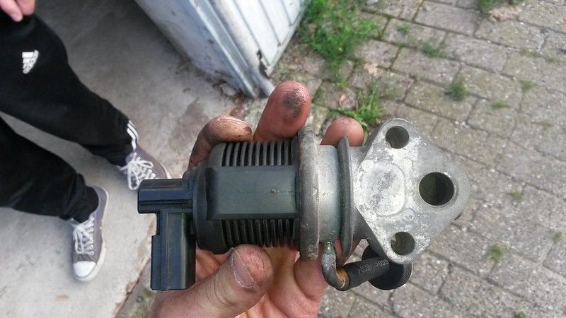

Ik heb het ding van alle kanten gefotografeerd, behalve van de onderkant natuurlijk :-| Zal snel eens kijken of die dop er nog zit!

Gaat nergens naar toe. Tijd voor een nieuwe EGR dus. Heb je hem wel ingeleerd na het schoonmaken + foutcode gewist?

ja kon op de foto's ook zo de onderkant niet zien :) heb ook een BBY motor misschien een kwaal van deze motoren.
