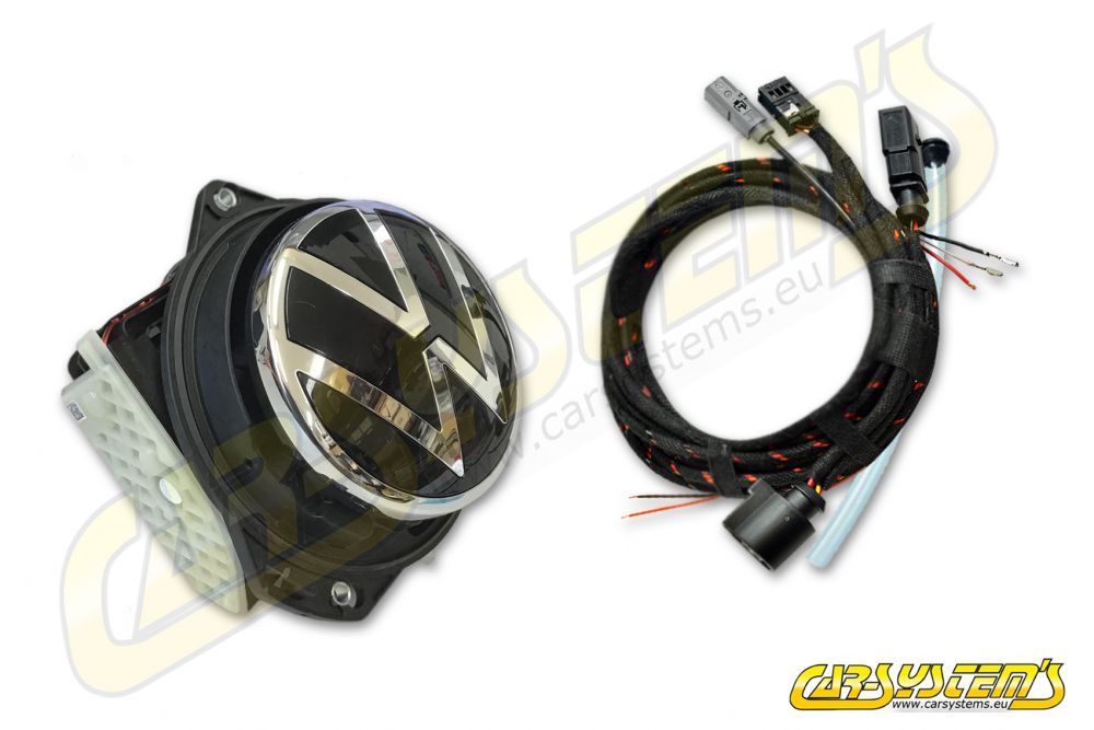

dank je voor het aanbod maar ben eerst op zoek naar
Rear High Line Camera KIT with Guidance Lines 2GA827469​
Volkswagen  polo AW (2G) POLO TSI COMFORTLINE BUSINESS ACC / ECC/ NAV / LM / PDC
Hallo,
hou er rekening mee dat je echt veel van de bumper in het zicht krijgt en soms nog een stukje achterklep.(ervarings deskundige)
hier is echter niets aan te doen.:pensive:
Kijk eens bij carsequipment of China als je hem zelf wilt aanschaffen en inbouwen. Zorg wel dat je software hebt om hem in te leren en dat je kijkt of je een low of een highline camera wenst dat scheelt ook in geld
