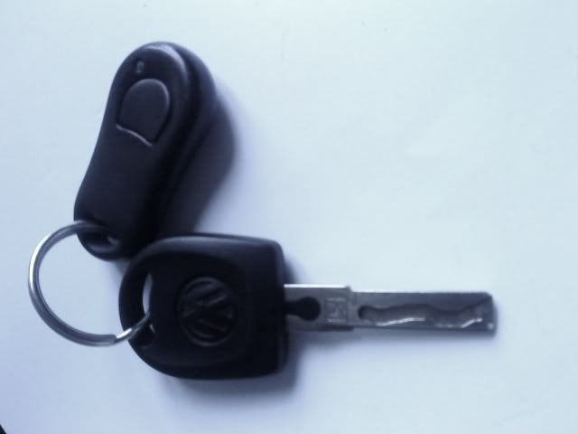

Mijn sleutel ziet er ongeveer zo uit (plaatje google, dat linker ding even wegdenken)
Is het mogelijk om de nieuwe sleutelbaarden te slijpen met mijn oude sleutel als voorbeeld?

Ik ben gewoon met de oude originele sleutel en de losse sleutelbaard die ik even uit de nieuwe klapsleutel heb gehaald langs de sleutelmaker gegaan en die kon zonder problemen hem slijpen.
Ik heb de startonderbeker chip uit de oude sleutel gehaald en in je nieuwe klapsleutel gemonteerd en voila het werkt!
De chip uit de oude sleutel halen is wel extreem lastig want dit moet je HEEL VOORZICHTIG doen omdat de glazen behuizing erg fragiel is. Ik heb zoveel mogelijk met een stanley mes het plastic van de oude sleutel er omweg gesneden. Hier moet je echt even de tijd voor nemen.
