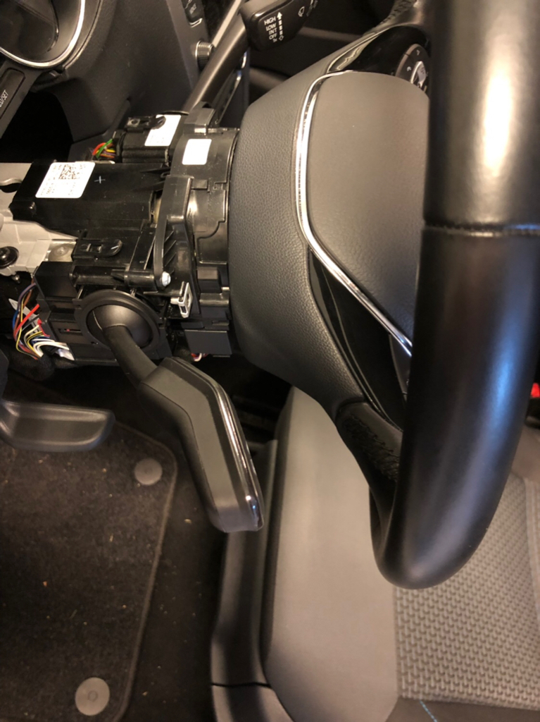

het lijkt gelijk achter het stuur/ in het stuur weg te komen, het is enkel bij rijden ene keer stuur op rechtdoor andere keer tijdens sturen, iemand enige idee wat dit zou kunnen zijn?
zie filmpje voor geluid:

ik kan me niet meer indenken dan de kappen die tegen elkaar komen maar die heb je ook al gedemonteerd en hoor je het dan nog? Dit soort geluiden zijn helaas lastig terug te vinden
jaa heb de kappen al een paar keer er afgehaald en ook even zonder kappen gereden maar dat was het niet
ik denk dat het precies tussen stuur en/ of het eerste ding zit maar geen idee wat voor functie die heeft en of ik die zelf zo kan vervangen of wat de kosten zouden kunnen zijn

Ik heb dit ook gehad bij mijn golf 7 (zelfde stuur).
Leek alsof een veer los was van de airbag en hier bleek ook de fout te zitten. Onder garantie is er een nieuwe airbag in gekomen en het probleem was weg.
Als je wil controleren of dit het is, moet je hem onder het rijden aan de zijkant lichtjes indrukken zonder te claxonneren, dan zou het trillen weg moeten gaan.

Hi Yannick, ik denk idd dat het ook de airbag is, hoe kan ik dit regelen of dit garantie is of niet?[emoji2]
volkswagen  polo 6r  1.2
Even naar de dealer gaan mits je zelf weet of je nog garantie hebt.
Je kan evt wel door hun laten controleren of het inderdaad de airbag is maar hieraan zitten natuurlijk wel diagnose kosten verbonden.
Mocht je geen garantie hebben zou ik daarna een airbag ergens anders kopen (lees goedkoper als bij de dealer)
