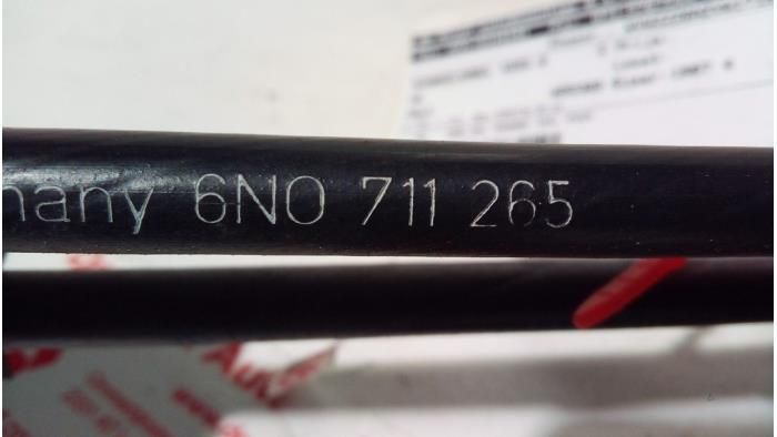

Dan ben ik gaan verder zoeken en kwam ik op dit onderdeel uit 6n0711055b dit is een volledige set met kabels er aan, (dacht ik)
1.jpg heeft als partnr. 6n0711055b
2.jpg maar deze ook zelfde partnr. 6n0711055b
want in het verleden zijn die kabels al eens moeten gelijmd worden. De vitessen blokkeerden al eens in het verleden.
Maar vandaag krijg ik een mail van een officiële Vw garagist dat dit enkel de hendel is en niet de mechaniek.
