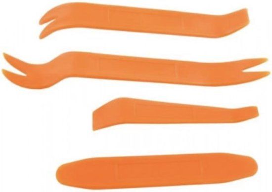

Tip: Gebruik plaatic pri tools en geen schroevendraaier om panelen los te maken.
Ja die heb ik vandaag binnen gekregen, alleen het lukt me niet om de pookhoes los te krijgen heb het frontje van de radio en de airco wel los alleen de pook zit muur en muur vast
