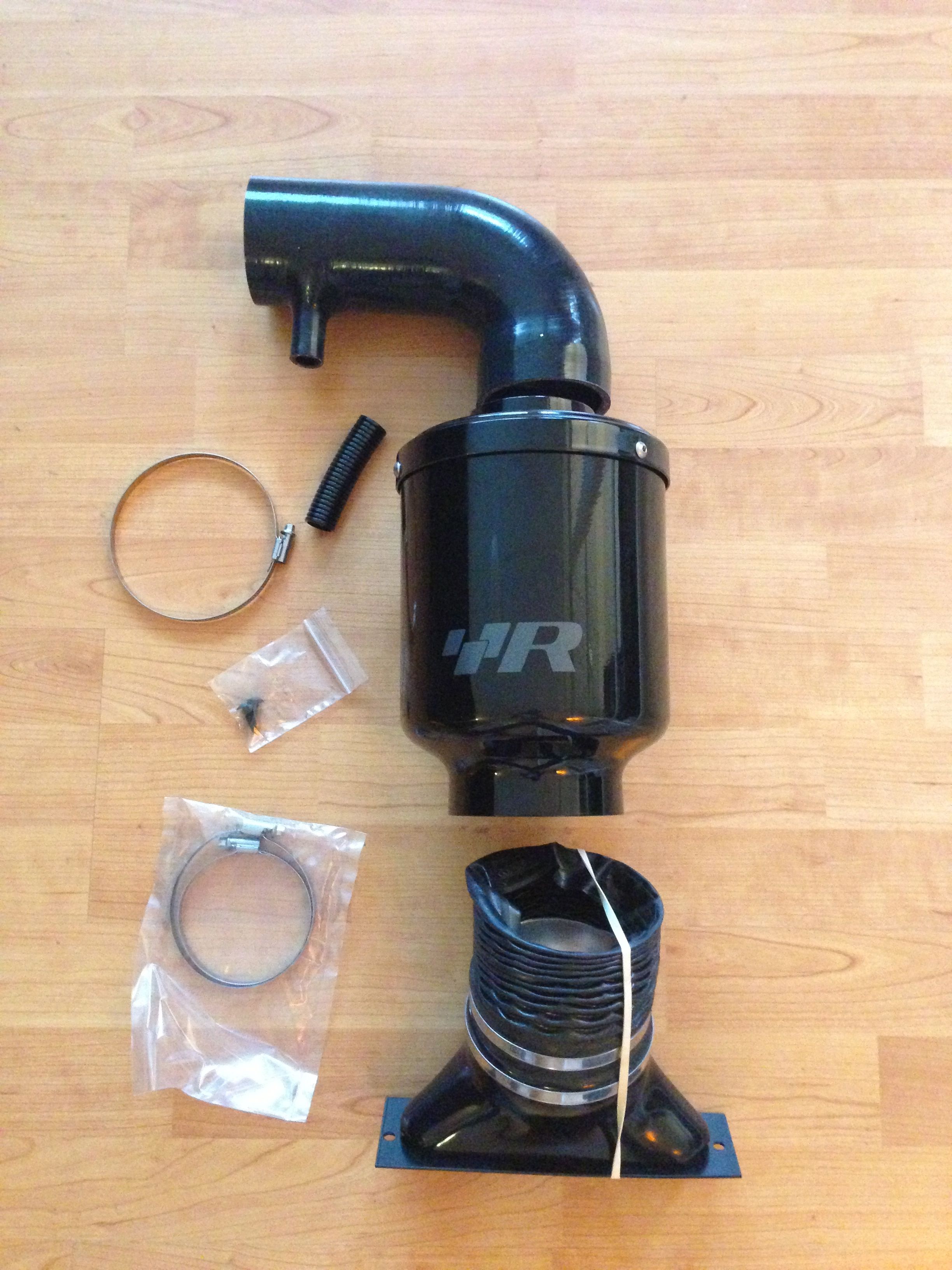

Zojuist is ook de intake van volkswagen racing binnen gekomen!
Schijnt een goede bang for buck te zijn, dus ben erg benieuwd.
Volgende week volgen foto's als ie is geplaatst.
