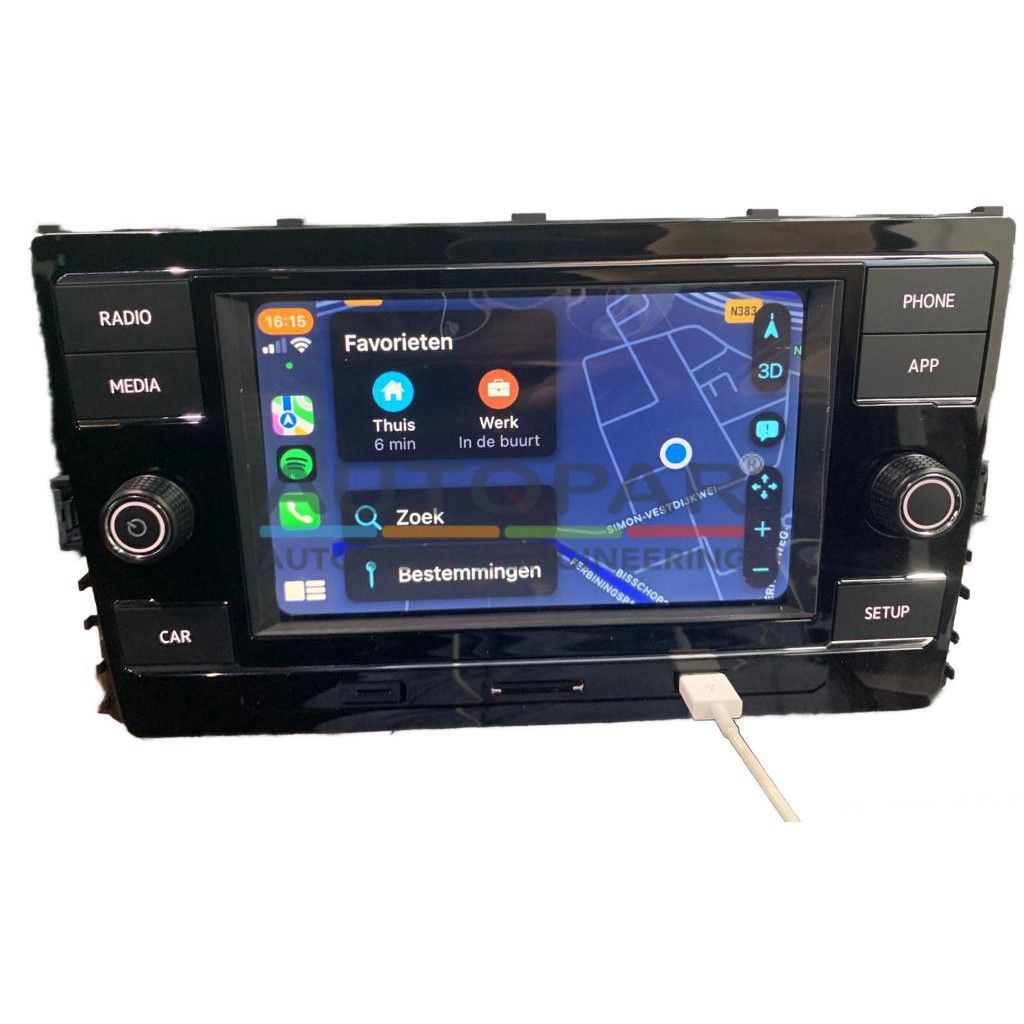

Is het mogelijk om Android Auto te activeren op mijn huidige radio? Ik kan geen modelnummer vinden van mijn radio, maar ik heb wel een foto van het model gevonden:
Als dit niet mogelijk is zou ik ook wel willen investeren in een nieuwe radio die deze optie wel heeft. Na even gegoogled te hebben kwam ik dit tegen:
Echter raak ik dan de verbinding tussen mijn cockpit display en radio kwijt volgens de omschrijving, deze zou ik graag willen houden omdat ik vaak mijn telefoon-info hier heb staan.
Als er nog andere opties zijn dan hoor ik het graag! Voor nu alvast bedankt :)
Kans is aanwezig dat deze unit wel kan, kans is niet super groot, maar die is er wel
contacteer Jam Diagnose even en zeg dat je info hebt via Vagcom Limburg
anders ombouw doen zoals @Antera al aangeeft, hierbij kan hij je helpen of ik eventueel.
je zit wel al snel boven de 500 euro
