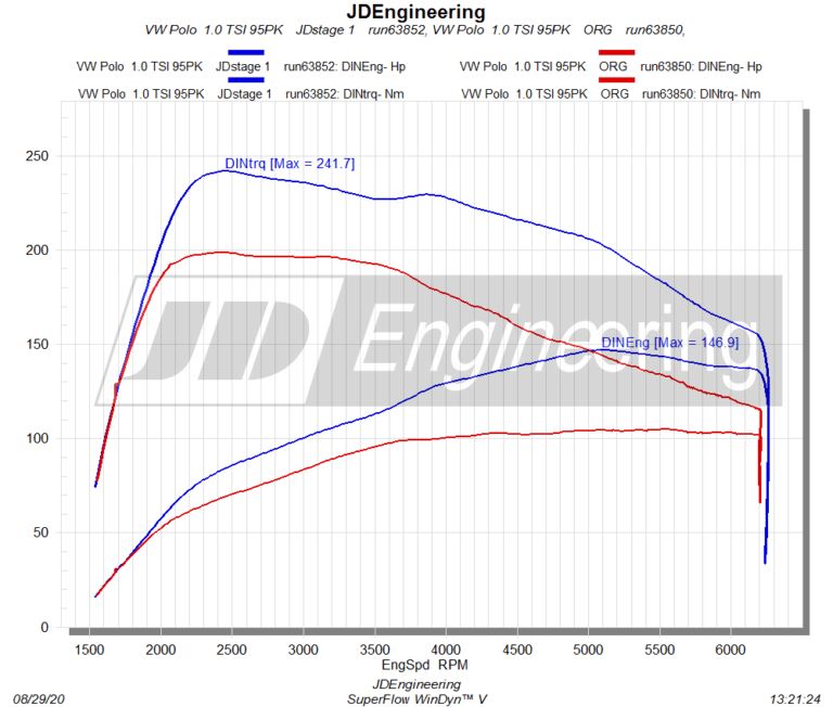

De standaard 1.0 TSI is een geknepen blokje. Dus koppel is al best redelijk, maar dan blijft het vermogen hangen (lees: wordt afgeknepen). Stock piekt hij al vanaf 3500 toeren. Met tuning win je wel iets aan koppel, maar juist bij middel en hogere toeren boek je de meeste winst. Vermogen piekt dan bij 5.000 toeren. Zie grafiek van mijn Polo. Uiteraard merk je die 40+ extra newtonmetertjes bij lage toeren natuurlijk wel. Dan hoeft de DSG net niet even terug te schakelen ipv net wel. Is merkbaar meer comfort.

Heb ook de tuning laten uitvoeren bij VVT tuning in Marum, maar vind toch de koppel wat laat, bij 2500 toeren verneem ik het pas, dus ben heel benieuwd als jij het laat doen of dat beter is.

Dat zou bv FRL_AW je ook nu al kunnen vertellen. Als je de grafiek hierboven gepost door @sitechris bekijkt, zie je dat het feestje duidelijk al eerder begint

Ja klopt heb hun al een mailtje gestuurd, maar hun zeggen dat dat zo hoort omdat het een kleine motor is, als ik b.v. in versnelling 5 ga heeft hij helemaal geen trekkracht omdat hij beneden 2000 toeren zit, daarvoor geef je toch geen 350euro uit? lijkt mij toch niet goed. citaat mail van hun..
het maximale vermogen kunnen we niet te laag in laten komen aangezien het een kleine motor is met een kleine turbo en koppeling.

Jawel, maar het is dus niet zo dat er pas bij 2500 rpm verschil optreedt; al ligt daar wel het max koppel (zie de grafiek)

In versnelling 5 is ook een nogal rekbaar begrip... als je 70 rijdt in 5 dan draait je motor bijna stationair, dan duurt het even voor die oppakt. Je kunt ook 130 rijden in z'n 5, je motor zal dan iets van 2500/2700 toeren maken.. Als je dan op het gas gaat, gaat ie er veel harder vandoor dan zonder tuning. Zoals op de grafiek te zien is, komt het voordeel pas vanaf 2000 toeren... De lijnen (zowel koppel als vermogen) liggen tot dan bijna over elkaar heen.
Let op; bovenstaande getallen zijn even ter voorbeeld vanaf mijn 1.2 TDI, de exacte verhoudingen van de 1.0 TSI ken ik niet, maar ik weet wel dat ze (ook) vrij laag in toeren draaien.
