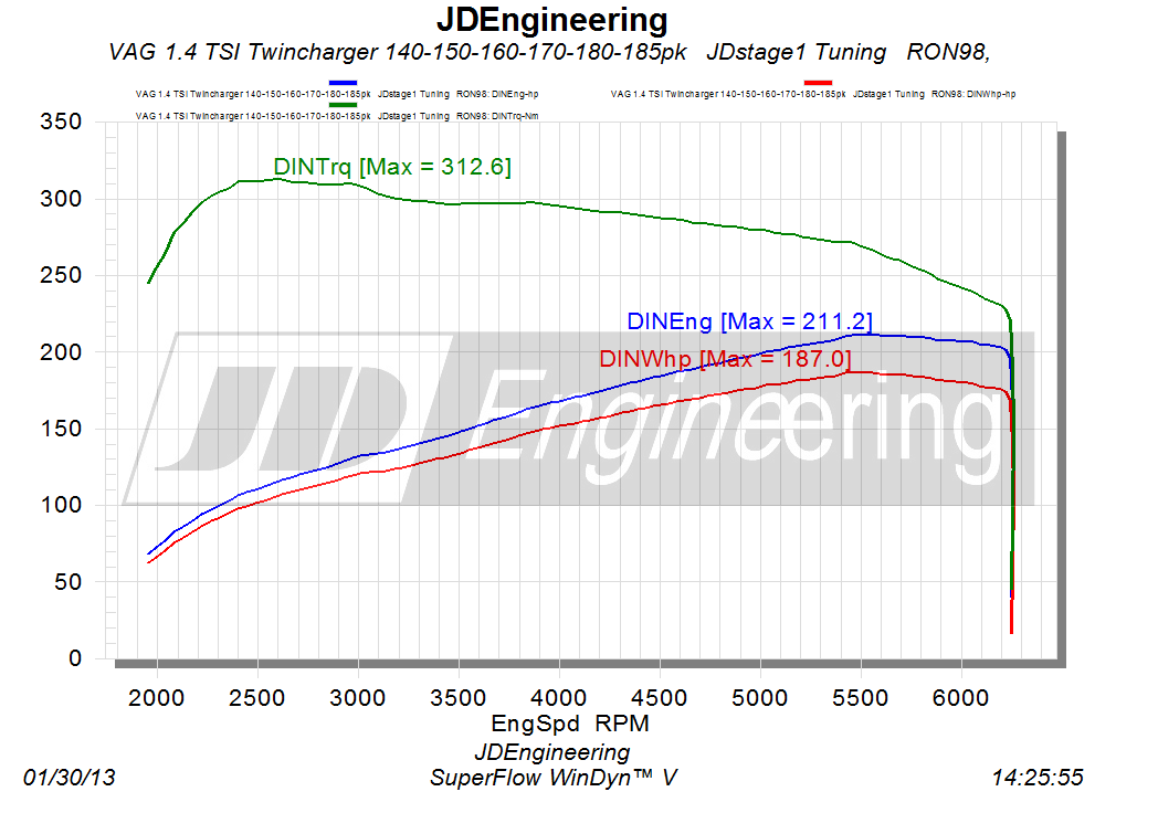

Ik heb met moeite 200 pk kunnen halen. Zelfs met een hybride turbo ga je geen 250pk halen. Niet wetende of je injectoren/brandstofpomp dit trekken.
Ook wil je dan liever een lucht/lucht intercooler hebben i.p.v. de bestaande lucht/water.
Zie mijn uitdraai:

wat heb jij allemaal gedaan om je 200pk te bereiken?
Volkswagen  Polo BLUE GT
Inlaatreiniging, custom air intake, grote beurt inc bougies en k&n inlegfilter en daarna pas gechipt. Ook tank ik altijd BP Ultimate, daar is de auto ook mee gechipt.
De grootste uitdaging is de intake, er is voor de blue GT geen kant en klare intake.
