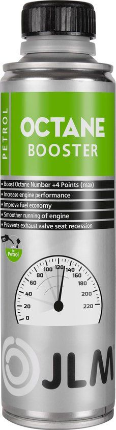

Mannen,
Even voor de duidelijkheid. Kan ik dit additief, Octaan booster wel of niet veilig toevoegen aan m'n tank met het voltanken van euro98?

Nou, heel eerlijk? ik zou die bijna 16 euro uitgeven aan de McDonalds om daar eens vol van te zitten. Ik heb op de website gekeken van de fabrikant en kon een glimlach niet onderdrukken.
Octane has been around for years in many different varieties. Basically, the additive consists of the organic compound methyl-tert-butyl-ether (MTBE), petrol, toluene or methyl benzene, ethyl benzene, xylene (BTEX), ethanol and lead. In addition to preventing engine knock, the components had a number of other advantages and provided extra cooling and lubrication as well as ensuring that the parts in the engine became contaminated less quickly.
Hier praten ze nog over lead. Het oude TEL of TML. Dat was een vreselijke giftige toevoeging in de tijd dat lood nog mocht. En echt heel lang geleden. Benzeen en tolueen zijn ook al een tijd out of the question, zo carcinogeen als het maar zijn kan. Wat ik hier mis is alkylaat, wat een octaangetal van 100 heeft en vandaag de dag in de benzine wordt geblend. Dus ja, van mij mag je, maar weet dat het echt zonde geld is aan alle kanten. Of je moet je lekker voelen met zo'n busje in je tank. Je gaat er niets van merken.
Haha!
Mijn onderbuikgevoel zei al "niet doen!!!"
Ik had 'm al retour aangemeld lol
