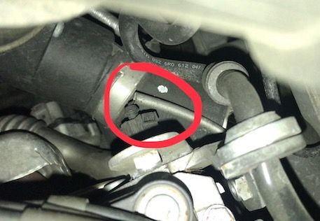

Zojuist nog eens de boel goed bekeken en tot mijn grote verbazing zag ik naast de blok een slangetje met een knikje erin. Wat blijkt, hij is los (of kapot?) geschoten:
Geprobeerd om de slangetje aan te sluiten maar dat lukt me helaas niet. Kan er niet echt goed bij en daarnaast zit er een draadje in waardoor het nog moeilijker is om het terug op zijn plek aan te sluiten...
Is dit misschien de turbodruk slang? En kan het zijn dat ik naast P0238 ook de fouten P0671 & P0673 krijg hierdoor?
Die storing p0238 zou zomaar met dat vacuum slangetje te maken hebben.
Ik zou deze eerst maar is goed monteren en dan storingen wissen.
Die andere 2 zijn waarschijnlijk 2 kapotte gloeibougies.

Dat slangetje is puur isolatie tegen warmte van de turbo. Heeft verder geen functie dus.

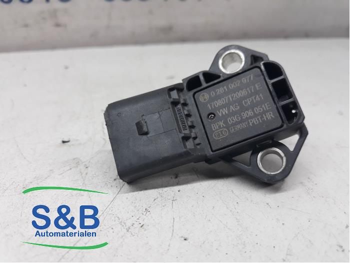

Vandaag de plastic kap van de motor eraf gehaald en tot mijn verbazing zag ik op de inlaatspruitstuk nog een sensor zitten. Er zijn dus 2 sensors. Van buitenkant geen verschik te zien behalve verschil in onderdeel nummers.
De sensor die ik (helaas) als eerste had vervangen (nr 1 op de plaatje) heeft onderdeelnr 0281006153/BPK 03P 906 081
De sensor die evt wel vervangen moet worden bij fout P0238 zit op de inlaatspruitstuk (nr2 op de plaatje). Onderdeelnr 0281002977/BPK 03G 906 051E.
Ik heb nu sensor 2 vervangen en beide waarschuwingslampjes zijn uit :)

Ik heb sinds kort precies het zelfde probleem als jou. Mag ik vragen waar je het onderdeel besteld hebt? Want als ik het online probeer te bestellen krijg ik alleen 0281 002 976 terwijl ik 0281 002 977 nodig heb of heb je het bij de dealer besteld?

Had er een op onderdelenlijn gevonden.

Stelt niet veel voor, idd 2 schroefjes los. De nieuwe sensor heeft al een gemonteerde o-ring als ik me het goed herinner.
