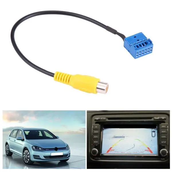

Ik denk dat de adapter de goede is. Je moet een camera zoeken die zo'n hele cinch aansluiting hebt (logo, kenteken, bumper). Ik kan het wel inbouwen, maar ik zit in Eindhoven.

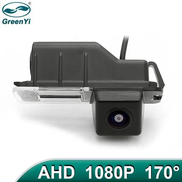

Adviseer je dan beter zoiets? Ik weet namelijk niet zo goed welke van de twee het beter is. 100 euro lijkt mij prima btw.
#Aliexpress € 11,69 20%OFF | Greenyi 170 ° 1920*1080P Hd Nachtzicht Voertuig Achteruitrijcamera Reverse Camera Voor Vw Volkswagen Polo 6R V Golf 6 Passat Cc Auto
Volkswagen  6r  1.2 TSI 90pk
De kans dat het niet mooi wordt is wel een stuk kleiner met zo'n camera in het kenteken. Dat zagen in de bumper is niet heel makkelijk en hij kan iets scheef komen te zitten. Da's een voordeel. Nadeel is dat het soms lastig is om de andere kant in dezelfde kleur kleur licht te krijgen.

Logo camera, zekers. Bedrading is irritant en er moet geboord worden (en gelakt), maar resultaat is beter vind ik. Had zelf ook een kentekencamera, die heb ik weer weg gedaan. Niet in het midden en te laag beeld na mijn smaak.

Met zon camera ga je denk ik wel verschil zien in je kenteken verlichting.
