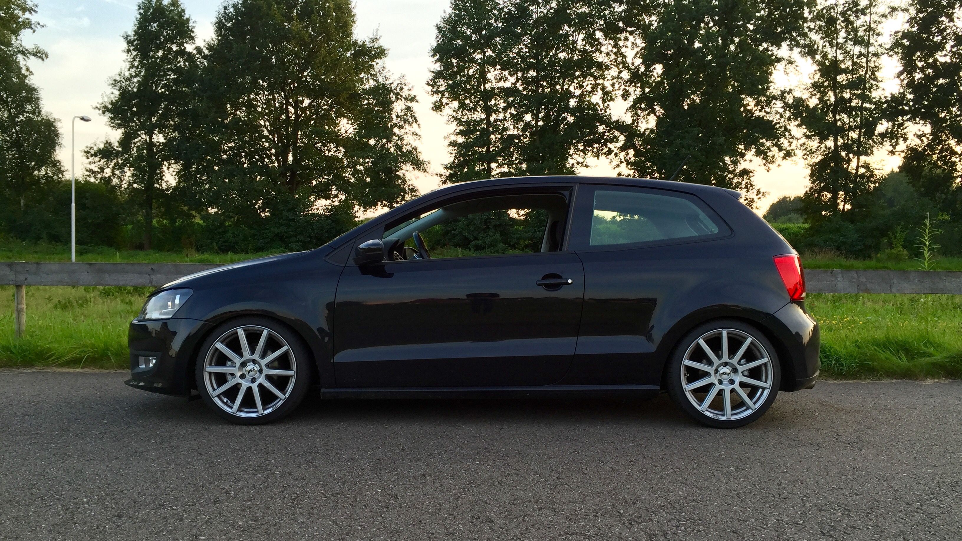

Zo, het is weer tijd voor wat updates. Na een setje Edition 35 replica's te hebben gehad waar meer dan 80gram lood op moest toch maar Duitse wielen gekocht. En afgelopen weekend een AP schroefset gemonteerd :)
Ondertussen ben ik onderdelen aan het tekenen om de schroefset om te bouwen naar luchtvering. Dat is iets voor volgend jaar.
