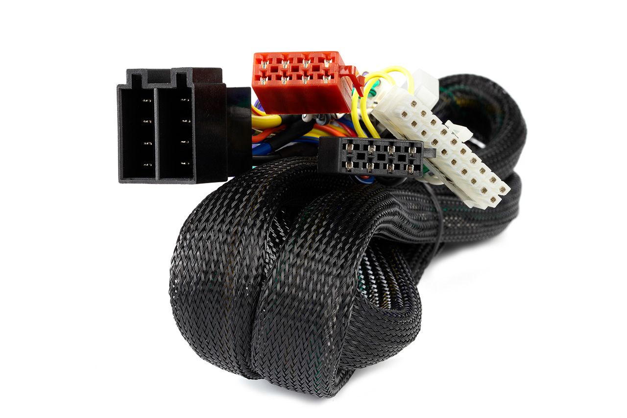

Volgens mij heet de kabel die je zoekt Match PP-ISO 5

Ik heb een tweedehands Helix subwoofer (000051419B) op het oog voor in de ruimte van het reservewiel van mijn VW polo 6C uit 2015.
De originele kabel (CHW.051.419.B) is maar eenmaal op Ebay beschikbaar, maar wordt niet naar NL verzonden. Het is mij niet duidelijk of de hierboven genoemde MATCH PP-ISO-5 (Link) kabel ook geschikt is? Kan iemand dit bevestigen of mij eventueel vertellen welk alternatief/verloopkabel er nodig is?
De hierboven genoemde Match PP-MQS 5.4 lijkt eigenlijk identiek te zijn aan de originele (CHW.051.419.B) kabel. Maar de website geeft aan dit deze enkele voor Mercedes geschikt is?

Kabelboom van de tweede link lijkt op de foto's goed, maar wellicht krijg je wat anders dan wat er geadverteerd is. Zou je ze even voor moeten mailen denk ik
Update: De Helix sub is ondertussen geïnstalleerd en werkt naar behoren! De hierboven genoemde kabel (MATCH PP-ISO-5) blijkt dus te passen (70 euro in Duitsland inclusief verzenden). Ik heb het hele dashboardkastje losgehaald om overal goed bij te kunnen. Om deze reden ook de airbag connector losgehaald. Toen ik de sub na aansluiten even wilden testen voordat ik de kabel ging wegwerken heb ik de auto even op contact gezet (tip: koppel eerst de airbag module weer aan, dit scheelt (mogelijk) een ritje naar de garage voor een foutmelding. De melding blijft er bij mij instaan, donderdag kunnen ze hem hopelijk verwijderen bij de garage.
