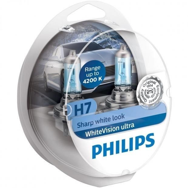

@BlackDiesel, nee het zijn geen led lampen met adapter. Ik heb die Diamond Vision van Philips, gewoon H7 halogeen lamp. Dus standaard halogeen eruit en deze erin. Unit zit met 2 schroefjes vast, deze kan je zo verwijderen, daarna lamp eruit en nieuwe lamp erin, en unit weer terugplaatsen.
Je hebt ze zelf ook gehad in je Polo. Zie je bericht van 7 sept 2020.

Ohh haha, je hoeft geen sorry te zeggen. Had Idd al gelezen dat het veel werk is om led in te bouwen. Maar had deze halogeen lampen (welke jij ook hebt) nog liggen, en je gaf aan dat het lichtbeeld/sterkte en witte/blauwe gloed mooier is, dus zal ze binnenkort even inbouwen.
Unit bij een AW moet eruit, anders kan je de dimlicht niet wisselen.
Goede lampjes man, wel minder branduren dan normale halogeen lampen maar je zal er zeer tevreden mee zijn.
Polo  6c
Oh, op internet zegt Philips zelf dat ze langer meegaan dan de standaard Halogeen.
Nee totaal niet. Ongeveer 200 uur zoals je hier kan lezen;
Een standaard halogeen lamp kan zo de 1000 uur halen. Veel meer dus.
