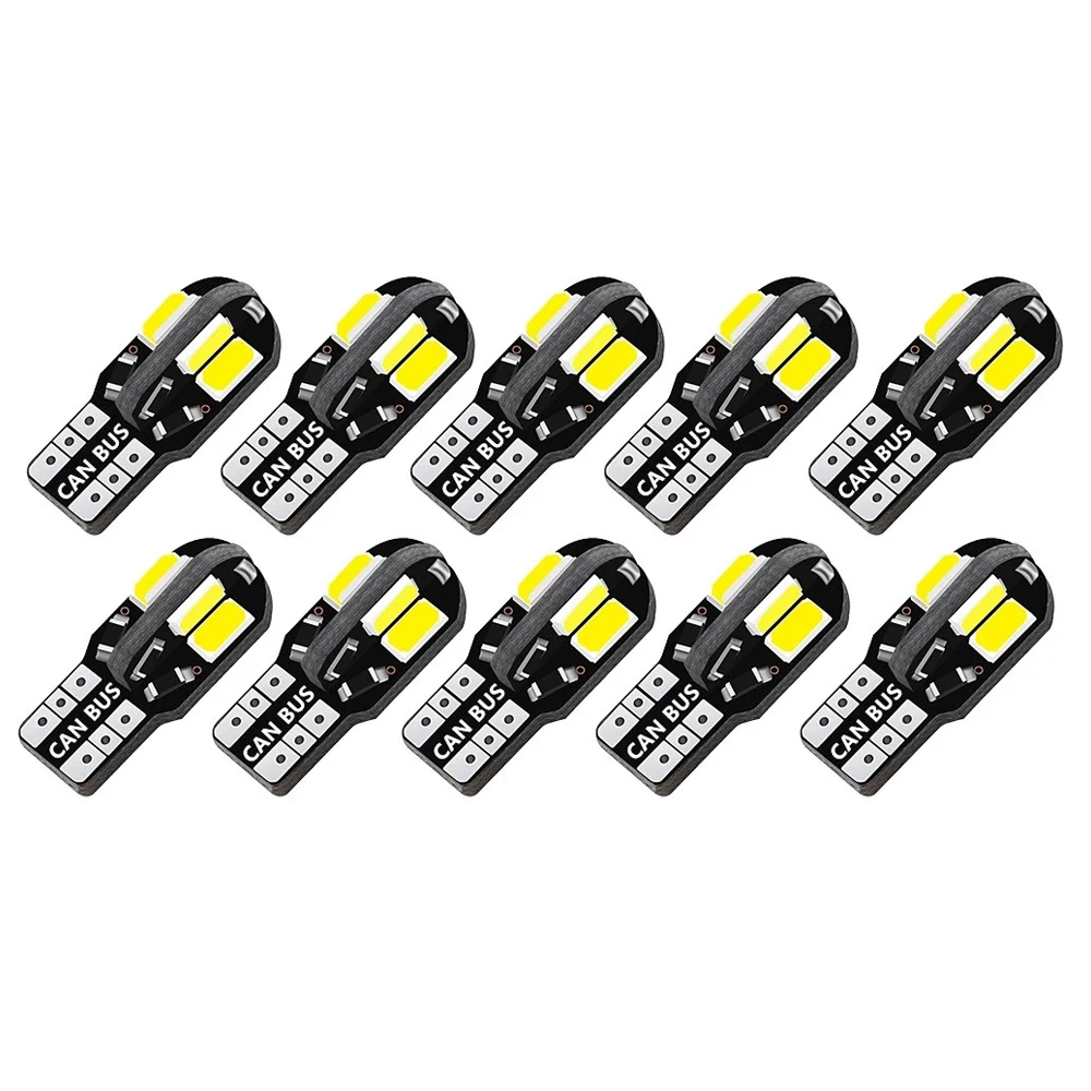

Ik heb laatst alle interieur verlichting aangepast naar led. Dit ging allemaal goed, en ik had er nog een paar over van deze
Nu wilde ik deze ook installeren bij mijn kentekenverlichting. De verlichting gaat wel aan maar ik krijg een canbus storing op mijn dashboard. Is hier iets aan te doen?
Ik zou het liefst wel de zelfde LEDjes willen behouden aangezien deze ook in de achteruitrijcamera zitten.
Ik heb ook ergens gelezen dat je dit kunt oplossen met een tussenkabeltje? Ik heb overigens ook een obdeleven pro. Dus zou ook iets kunnen coderen?

Je kan in principe in de bcm coderen dat de auto niet meer kijkt naar de status van de kenteken verlichting.
Cold and warm diagnostics voor je licence plate lights.
Als dat niet werkt of mogelijk is kun je een 5 watt weerstand ertussen zetten

Ik kan helaas niks vinden wat lijkt op cold and warm diagnostics. Weet je toevallig welke values ik moet aanpassen bij long coding?

Ja ik heb een obdeleven met pro voor long coding. Maar ik kan niet goed vinden wel value ik nou precies moet aanpassen. Mijn duits is nicht so goed
Ik las op een ander forum dat ik deze moet hebben Leuchte25KZL HA59-Dimmwert AB 25. Maar deze zie ik dus niet in het lijstje staan??
