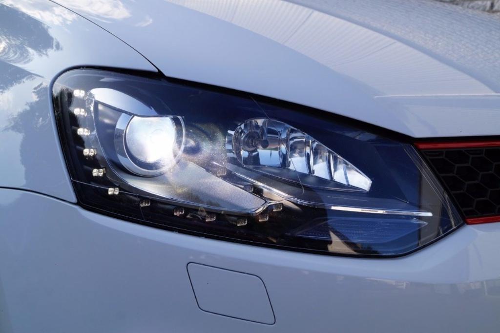

Heb je deze koplampen;
full
Dan heb je D3S lampen nodig ipv H7
Vw  Polo
Ook voor de d3s xenon lampen zijn ook directe led vervangers te krijgen die op de bestaande balast werken. Benzinfabrik verkoopt deze.
Zou xenon lampen niet eens willen vervangen met Led. Zou er dan gewoon een goede set xenon lampen inzetten.
Volkswagen  Polo AW
Jawel hoor liever led dan xenon. Heb bij m'n bmw ook de xenon laten vervangen door led, en inderdaad op de bestaande balast. Vooral omdat bij mijn auto de xenon vaak aan/uit springt, denk ook aan coming home/leaving home, en dan zie je dat xenon echt moet opstarten. Led staat gelijk aan en fel, en gaat als het goed is veel langer mee. Xenon krijgt ook vaak wat kleurverschil als het wat ouder wordt en met led heb je daar geen last van.
