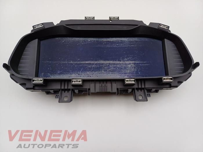

Lichte krasjes digitaal cockpit Polo 2022
Kut he! Ik ga het wel vervangen hoor, irriteer me er mateloos aan hahaha!! Vervangen voor een nieuwe kost zo'n 1600,- belangrijk is dat je een lcd cleaner gebruikt voor deze type schermen !

I know! Maar als het een gevoelig scherm blijft (ook als ik er een nieuw in laat zetten) en bij de volgende schoonmaakbeurt volgen er weer krasjes heeft het weinig nut
Deze opmerking had ik niet gezien, wat is het verschil tussen een nieuw LCD scherm of een hele unit dan? Bij beide blijft het even gevoelig denk ik zo? Ik ga het nog even bekijken bij mijn Kamiq overdag zonder dat ik er met een felle lamp op schijn.. Wie weet valt het wel mee. (maar ben er bang voor)

Ik ben erachter, door een bepaalde multicleaner die ik gebruikt heb, heb ik een soort laagje er af gehaald zei de vw dealer, hierdoor zijn de krasjes ontstaan.
Hun adviseren alleen een lcd cleaner te gebruiken.
De krasjes zijn simpelweg niet weg te poetsen al haal je de unit eruit en poets je m op. Enige oplossing is het digitale dashboard vervangen in mijn geval.

Geen cleaners gebruiken is het beste, je poets het laagje eraf en dit is nooit meer te herstellen.
Ik doe die van mij altijd droog met een wafeldoek , is al voldoende.

Dat heb ik gemerkt ja dat het laagje eraf ging hahaha! infotainment systeem gaat wel gewoon met een reiniger, komt dat omdat deze dan van glas is en het digitale dashboard niet?

Ook uitkijken met je infotainment systeem, hier zit ook een laagje overheen. Vooral met touchscreen uitkijken, deze laagjes zijn vaak zo dun dat je niet eens kracht hoeft te zetten.
In veel reinigers zit toch vaker een kleine hoeveelheid alcohol wat het laagje als het ware flexibel en zacht maakt waardoor je het zo wegveegt.

@Sjorsie wat heb je nu uiteindelijk gedaan? Ik ga het LCD panel vervangen voor ongeveer 100-130 euro. Maar we zijn niet de enige check dit:
En dan nog zoveel geld vragen :/ helaas zitten er ook wat krasjes op het infotainment system maar dit ga ik zo laten. Beide ga ik wel voorzien van een protector.
