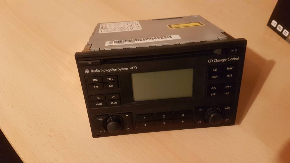

Ik heb via marktplaats een MCD radio/navi gekocht i.p.v. de RCD 200 die er nu in zit.

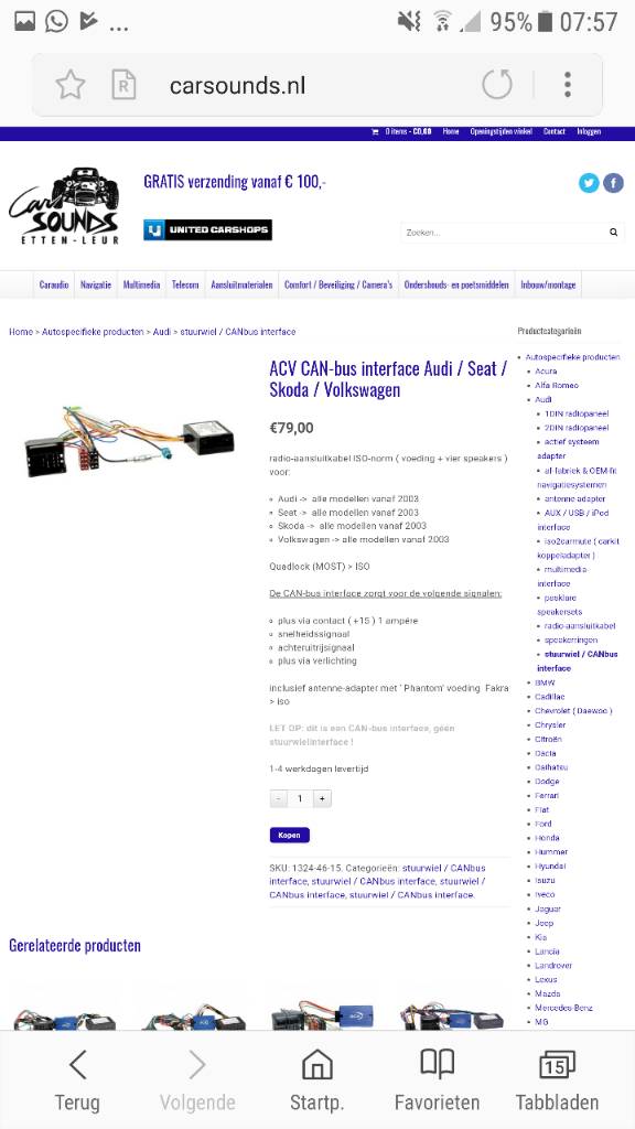

Ik ben aan het googlen geweest hoe ik deze aan moet sluiten. Volgens mij heb ik een verloopkabel van quadlock naar iso nodig, met canbus adapter voor het GALA signaal. Kan iemand dit bevestigen?
Is de verloopkabel van de foto hiervoor geschikt? Of weet iemand of het misschien goedkoper kan?

Voor de prijs van de antenne+CD+verloopkabel koop je een prima 2din Android radio. Met als voordeel maps die up to date zijn...

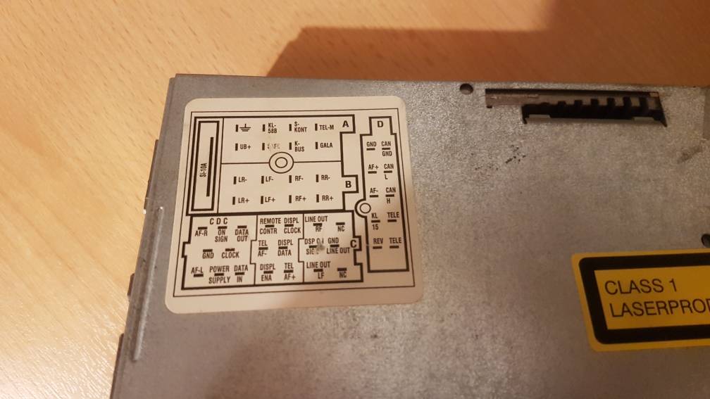

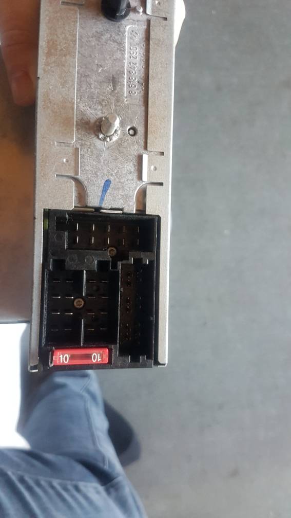

Mijn auto heeft al quadlock, de MCD heeft nog ISO, zie foto (mijn polo is ietsjes nieuwer dan de mcd)
Hierdoor moet ik voor zowel de MCD of een andere radio sws een verloopkabel hebben. Het ging mij erom of het verloopstuk geschikt is (met canbus, gala enz.) en verder geen zaken over het hoofd heb gezien.

Volgens mij moet er wel een (veel) goedkopere oplossing te vinden zijn dan zo'n adapter van 80 euro. Zo complex is de ISO verbinding van de MCD niet. In principe zitten alle kabels die je nodig hebt ook wel op de quadlock, met uitzondering van een geschakelde 12V. Die kun je vast ergens anders vandaan halen, bijvoorbeeld je climatronic of zekeringenkast.
Okeey bedankt, een geschakelde 12v kabel vinden moet wel lukken. Weet jij toevallig hoe/waar ik het gala signaal kan vinden. Dit is ook nodig voor de MCD
Volkswagen  Polo 6R GTI  1.4 TSI 210pk 300nm
Gala is het snelheidsignaal. De MCD heeft dit schijnbaar nodig om goed te werken. Maar ik weet niet waar los kan vinden. Het is wel uit de canbus te halen met de adapter van 80 euro...
