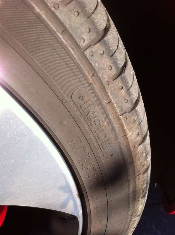

Neem ik net de gegevens van de banden op om winterbanden te kunnen bestellen, zie ik gewoon dat mijn vrienden van Martin Schilder de auto hebben geleverd met de rechter voorband verkeerd om gemonteerd... Blij dat ze hem alleen geleverd hebben en ik voor onderhoud naar Maas ga.
Wellicht een verklaring voor dat typische zweverige gevoel in de bochten.
Idd maar even gauw om laten draaien;)
Hoop voor je dat het zweverige gevoel daarmee ook verdwijnt, anders kun je evt ook nog kiezen voor de eibach set die momenteel nog te koop staat?:mrgreen:
