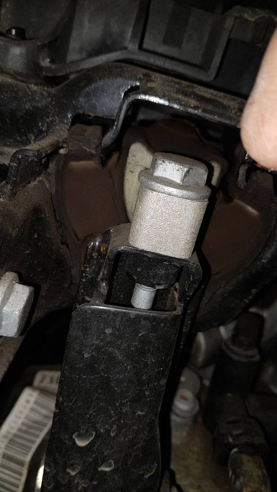

Ik merk steeds meer dat de motor van onze Polo 6R 1.2 TSi overmatig veel beweegt, schokken bij het gas loslaten, schakelen en weer gas geven. Ik had even de luchtfilter behuizing gedemonteerd en even gekeken naar de versnellingsbaksteun, het rubber in de steun is gebarsten, en de motor beweegt het meeste van de kant van de versnellingsbak, kan de pendelum as dit ook veroorzaken? Als ik de motor vast pak en beweeg dan lijkt het mij persoonlijk te veel( kan hier ook wel een video van maken), maar heb helaas niet veel ervaring hiermee, en vooral niet met nieuwere auto's.

Zo te zien op de foto is deze nog lang niet zo gaar dat die het kan veroorzaken
Ik zal dan binnenkort een video maken van draaiende motor, stationeer trilt de motor niet veel maar als ik de motor zelf beweeg dan wel, gas geven beweegt de motor ook wel wat.
