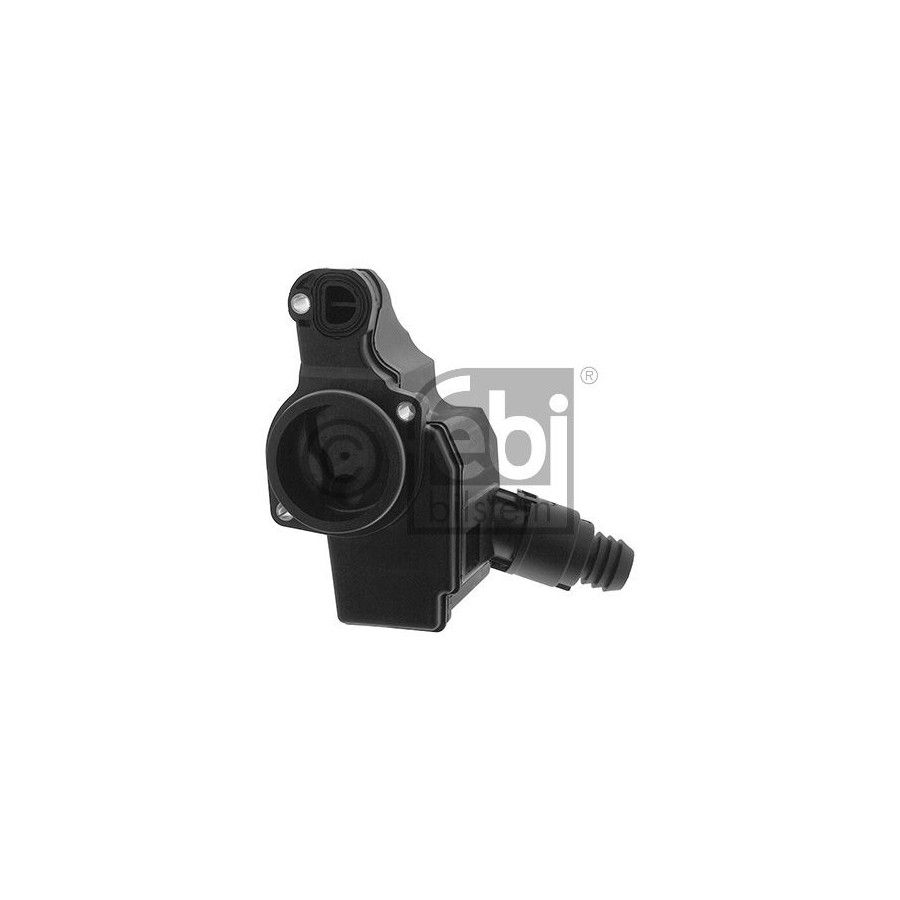

Bij Winparts zocht ik naar dit onderdeel en een paar dagen later was het pakketje binnen met dit onderdeel:
Er staat bij dat het origineel partnummer is: 036 103 464 G. Bij de toepasbaarheid staat ook mijn motor: 1.4 16V 1390ccm, 101PK, AUB, BBZ. Op de sticker bij mijn reservewiel staat ook BBZ dus tot zover lijkt het te kloppen.
Vanmiddag wilde ik eens kijken hoe ik er het makkelijkst bij zou komen om te vervangen en toen viel mij op dat deze er totaal anders uitziet als wat er nu gemonteerd is. Tevens heeft de huidige ook een stekker aan de zijkant en dat heeft bovenstaande niet.
Als ik bij andere onderdelen voor de Polo kijk dan kom ik deze tegen:
Er staat bij dat het origineel partnummer is: 036 103 464 AH. Echter staat er bij dat hij niet toepasbaar is op mijn auto. Maar dit is wel hoe het onderdeel op mijn auto er uitziet.
