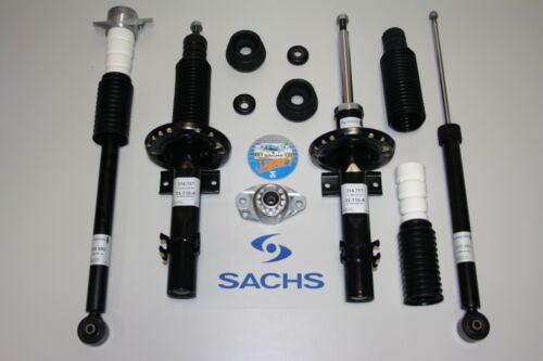

Sachs kan ik je wel aanbevelen.
Is OEM en wordt op veel Duitse auto's gemonteerd. Heb ze zelf ook op aanraden van Robin gekocht via ebay.
Oude vering gebruiken of Sachs verkoopt ook vering.
Qua remmen, zou ik kiezen voor TRW. Dit is OEM en goede kwaliteit.

Ik heb uiteindelijk het volgende gekocht met bijbehorende onderdeelnrs:
2x SKF Stabilisatorstang VKDS 341000
2x Monroe veerpoot + toplager MK077
2x Monroe Schokdemper voor G8109
2x TRW Schokdemper achter JGT1082T
Achteraf was het nog handig om nieuwe hoesjes voor de dempers te kopen maar goed, dat is voor de volgende keer.
