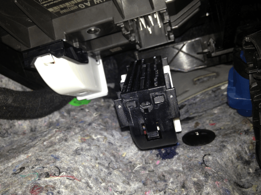

Goed,
ik ben weer een stapje verder. Zojuist maar eens in de auto gaan liggen en gaan zoeken naar stekker A pin 65. Het resultaat is dat ik de stekkers wel los krijg maar van daaruit weer niet verder kwam.
Op de stekkers (een witte links en een zwarte rechts) zit een schuif/draai mechanisme waarmee hij vastgezet is. Deze hendel heeft de tegenovergestelde kleur van de stekker, dus een zwarte hendel op de witte stekker en een witte hendel op de zwarte hendel.
Deze hendel kun je naar voren/boven draaien, de eerste centimeter gaat best makkelijk (de stekker wordt ontgrendeld), vervolgens moet je iets meer kracht zetten waarmee de stekker naar buiten gedrukt wordt en helemaal los komt. Brute kracht was in ieder geval niet nodig.
Het resultaat is dan dit:
Je ziet hier ook duidelijk het veschil tussen de gesloten (zwarte) en open (witte) hendel.
Vervolgens ben ik op internet verder gaan zoeken omdat ik te weinig in de auto kon zien mbt stekkers en pinnen of ergens iets valt af te lezen. De zwarte is in ieder geval stekker A maar het pin nummer is nogal een vraagteken, als ik het goed zie zou binnenin de stekker (nadat je hem hebt open gemaakt, de nummers moeten staan maar dit heb ik nog niet gechecked).

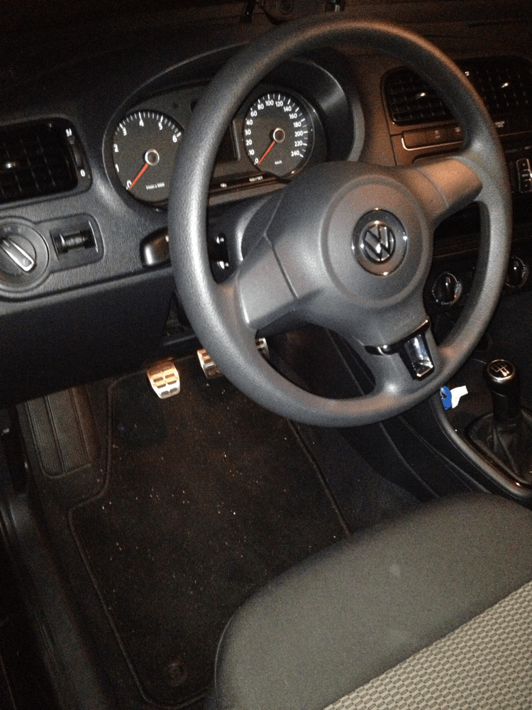

aangezien ik en (deMercer) al een week op zoek waren naar waar de originele voetverlichting aangesloten moest worden en dit geen succes bleek te zijn (tot dusver) ben ik over gegaan op plan B.
Hemel verlichting los halen, kabel aansluiten en deze doortrekken tot achter het dashbord en vervolgens de kabelboom van de voetverlichting hierop aansluiten. De voetverlichting gaat nu mooi aan op het moment dat de auto van het slot gehaald wordt, de deuren open gaan en als de sleutel uit het contact wordt gehaald.
Het resultaat inclusief GTI pedalen:
(excuses voor de iPhone kwaliteit)
omdat ik vragen heb gezien om de voetverlichting altijd te laten branden; kabel aansluiten op rood/zwart en bruin ipv rood/zwart en bruin/zwart.
That's it for now!
Volgende update zullen de sierlijsten of mistlampen worden :)
