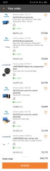

Nou lijkt erop dat ik toch weer eens pech heb. Aantal dagen terug heb ik de achter dempers vervangen (TRW) ging best makkelijk.. En je merkt ook goed verschil al. logisch want 1 was echt flink kapot.
Morgen avond zou ik gereedschap ophalen zodat ik zaterdag voor zeker moet kunnen vervangen maar helaas ik haal net een bilstein demper uit de doos en hier zit moer 22 op ipv 21. Artikel -> https://www.autodoc.nl/bilstein/632746
En als ik zo kijk op youtube dan is alles 21 normaal geen probleem MAAR je hebt ook nog een moer bij de schotel zitten van de veer die zal natuurlijk dus ook 21 zijn. Mooi balen weer :(

Past de moer van de oude niet op de nieuwe?
Nog nooit eerder gezien, ik heb net even gekeken en inderdaad de moer die er nu op zit is maat 21 maar die nieuwe moer (maat 22) kan ik gewoon erboven op draaien dus het schroefdraad gedeelte is schijnbaar even dik? Dan boeit het inderdaad ook niet!
@Grutte Pier heb je wel het hele bericht gelezen? Maakt mij niks uit welke maat het is maar je hebt een moer boven de veer zitten en die moet over. Dus als het zou afwijken dan kan die niet over.
Zonder je bericht goed te lezen, je toch geholpen
Vw  Polo  1.2tdi BM
Thnx, je bedoelt nr 5 hergebruiken? dat is die 22 die ik bij de nieuwe heb gekregen.
Net gereedschap opgehaald, dacht even kijken of die spline wel past nope :') is 12 mm en zou 12.5 mm moeten zijn.
Skoda  Kamiq  1.0
Let wel op dat de nieuwe moer anders is dan die origineel gebruikt word. De originele moer (Zie foto) heeft een rand op de moer om deel 6 vast te houden. Deze hergebruiken is ook geen probleem mits je hem los krijgt. Had zelf ook mijn schokbrekers vervangen en kwam hier achter tijdens het monteren!
