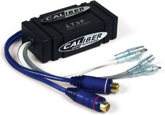

Pas gedaan op dezelfde radio! Omdat de radio zelf geen tulpstekker aansluitingen heeft heb je inderdaad zo'n converter nodig. De high low converter heb ik achter de radio ingebouwd, afgetapt van de achterspeakers. Draden schoentje ertussen. Hier een linkje.
Verder waar ik mee worstelde: de geschakelde plus voor de remote kabel zit achter je lichtschakelaar! Je kabel naar de accu (met zekering) moet door een minigaatje onder je parafan. Ruitenwissers eraf, parafan eraf en moet door hetzelfde rubbertjeals de zwarte kabel. Kijk uit voor je handen bij het mechanisme van de ruitenwissers, auto uit en de accuvan de min afhalen, kan er niks fout gaan.. draad lekker ver in de hoek weg tyrappen tegen de andere draad, en via het gaatje door je dash halen. Vragen? DM mag! @Remon446 weet ook veel!
Zekering zo dicht mogelijk bij de accu. Plaats zo wat foto's voor je. En zorg dat je knetterdikke speakerkabels hebt van je versterker naar je woofer.

Kun je vinden op het schema op je radio. Tussen de kabels van je achterspeakers zet je die converter. Deze heeft een remote (en gaat tevens ook naar je versterker) en die remote moet op een geschakelde plus dat je versterker uitgaat als je radio uitgaat. Deze geschakelde + zit achter je lichtschakelaar... helaas heeft je radio die niet!
Ik heb de converter nog niet binnen, maar zo ver ik het begrijpt heeft de converter een + en - tulp aansluiting die je aan je versterker aansluit. De geschakelde plus sluit je aan op je converter en van je converter ga je naar je versterker (system control).

Op de converter moet ik RR + en - aansluiten en LR + en - aansluiten. En de remote kabel (system control) van de versterker naar de lichtschakelaar?

Even meten welke een voltage geeft met contact en niet als het contact uit is. Dacht rechts onder. Remote gaat van de versterker naar de lichtschakelaar. Zal zo even kijken voor je!
