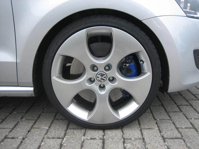

Ik zou nog even naar wat andere merken kijken bijvoorbeeld AP of Wilwood, ook kun je overwegen om eens naar de S series van Audi te kijken, die hebben meestal ook multi-zuigers en passen vaak 1 op 1 op VW modellen.
zoiets dus :)
