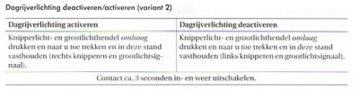

Dagrijverlichting deactiveren/activeren (variant 1):
Om de dagrijverlichting te deactiveren resp. te activeren moet de betreffende zekering worden verwijderd resp worden geplaatst.
Daarvoor de hulp van een specialist inroepen.
IK MOET DUS NAAR EEN GARAGE OM EEN ZEKERING TE WISSELEN/VERWIJDEREN ? :confused:
Dagrijverlichting deactiveren/activeren (variant 2) is iets logischer:
Handmatig in- uitschakelen zou dus al moeten kunnen.
Of lees ik ergens overheen.?
Wie schrijft trouwens die boekjes?
@ HaMul, succes met variant 2:mrgreen:
Waarschijnlijk kom je er dan wel achter waarom dat in de optie lijst van Jela staat:p

Maar nadat Jela de optie 'Dagrijverlichting in- uitschakelen of handmatig (Is dan mogelijk zelf aan of uit te zetten) ' op 'handmatig' heeft ingesteld, hoe zet je het dan handmatig aan/uit.? ( zeg maar: variant 3)
Enne:
Waar komt in het instructieboekje de 'Variant 2' dan vandaan.?
Er moet toch iets meer zijn 'dan oostenwind en volle maan' dat maakt dat zij dit zo in het boekje zetten.
Daar ben ik dan wel benieuwd naar.

Door de verandering van Jela wordt variant 2 mogelijk;)
Variant 2 was alleen mogelijk bij de aller eerste bouwserie in 2009, daarna hebben ze het permanent geactiveerd omdat auto's vanaf 2011 verplicht zijn om drl te voeren.
Verder is dat ook wel door iemand met vcds en kabel in te stellen mocht de dealer er niet uitkomen.
Zij gebruiken namelijk VAS en dat systeem werkt totaal anders dan het simpele klik en save werk van vcds;)
