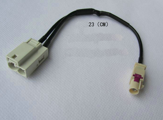

Wie kan mij vertellen hoe de verloop kabel heet die van iso naar zon groot blok gaat die achter in de rns komt
Ik heb vandaag de rns opgehaald en wou hem aansluiten quadlock ligt er indd ik plugde de kabel van de antenne erin maar de radio blijft ruizen wel zat de antenne kabel eerst aan een versterker ofzo
kan iemand mij uitleggen hoe ik dit moet aansluiten? Of moet er een verloop tussen
Hij doet het!! [emoji106][emoji106] Bij de dealer een kabeltje opgehaald €28 goedkoper dan bij verschillend webshops.. Nu wil ik nog een losse gps antenne bestellen daar is geen haast mee dus wou die via Aliexprs bestellen maakt het nog wat uit kwa frequenties?
