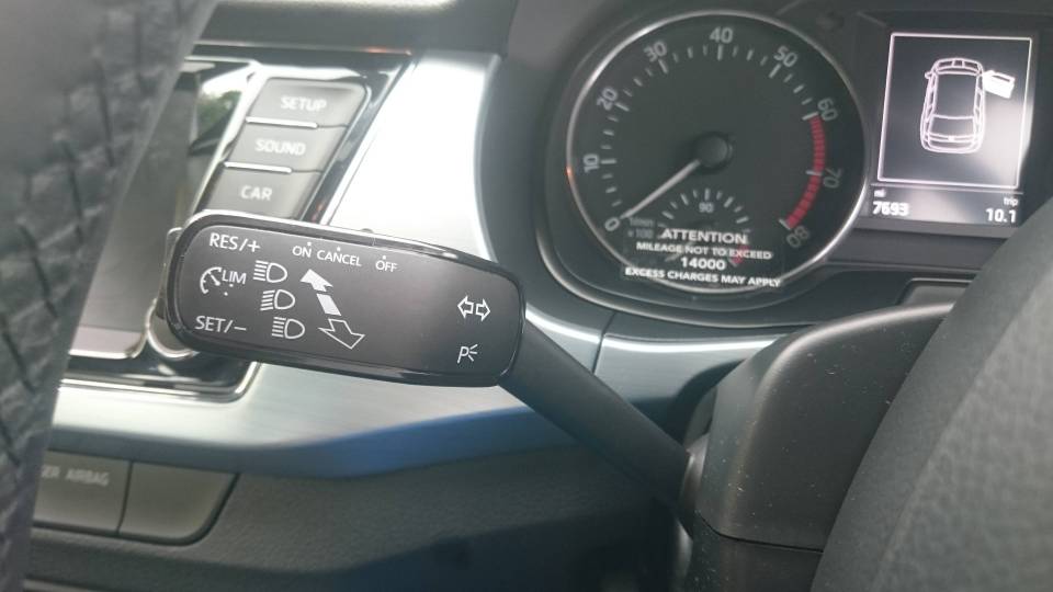

Goedendag ik heb een vraag. Mijn broertje wil een polo aw kopen. Alleen zit er geen cruisecontrol op. Hij zou die willen laten inbouwen. Is het hier iemand al gelukt of weet of dit al mogelijk is?
Dit kan bij CarTronic.nl ze installeren een CC softwarematig met originele VW software. LIM functie vervalt dan wel, heb het zelf ook laten doen.
Volkswagen  Polo AW
Wat is de LIM functie ?
Dat staat op mijn hendel en het is de Cruise Control limiter.
Zie hier een foto van zo'n hendel.
