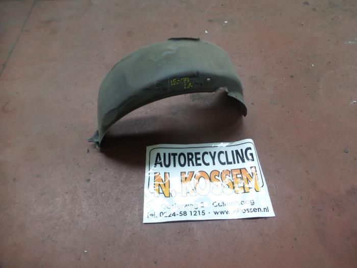

Waar ik dus eerder van de week achterkwam ( waar ik bij aankoop niet op heb gelet :rolleyes:) is dat er een stuk ontbrak bij mijn wielkas. Ik dacht een stuk totdat ik net goed ging kijken en blijkt de gehele modderkuip te ontbreken linksachter.
Aangezien ik net alles heb drooggemaakt en de auto op diverse plekken heb natgemaakt er geen verschil kwam totdat ik in de wielkas met water spoot. nu ligt er weer water in het 'bakje' . inmiddels dit ook weer eruit gelaten.
Dus nu op zoek naar informatie over hoe en wat met een modderkuip. of ik dit gemakkelijk zelf kan doen of hem naar een garage brengen en laten doen. Ik heb hier op het forum in ieder geval nog niks gevonden over hoe je zo een ding monteert. ( moet ik wel zeggen dat ik normaal gezien me auto overal voor wegbreng en niet zoveel zelf doe. maar leek mij dat dit niet heel lastig hoefde te zijn :innocent: )

Is inderdaad goed zelf te doen!! Maar wel vreemd dat de modderkuip weg is?auto schade gehad???
Volkswagen  Polo aw  1.0 TSI 85 kw 116 pk dsg R-Line
Zeker en nieuwe Kuip plaatsen. Dan is het probleem denk ik wel opgelost.
Ik weet niet of de auto schade heeft gehad, dit kan natuurlijk maar ik zie niet echt verschil in spuitwerk qua kleur en structuur niet, dit wil natuurlijk niet zeggen dat er niks mee is gebeurt. ik ga opzoek naar een modderkuip, ben al even aan het zoeken maar kan het zo niet 123 vinden helaas. dus als iemand nog tips heeft waar te bestellen ; dan graag even laten weten ;)
Volkswagen  Polo 6R  1.6 TDI 90 PK automaat
Zou voor een goede originele 2e hands gaan. Dan weet je zeker dat het past.
Onderdelenlijn kan je kijken.
Let wel op het juiste model type. Staat ook polo 9n en polo Aw tussen
Deze bijvoorbeeld.
Polo 6r links achter 4 deurs.
Moet je ook nog schroeven hebben.

@VeroniqueD Is dit wat je zoekt?
Ja alleen die is voor een 3-deurs en ik heb 5-deurs. Weet niet of dat verschil maakt maar ik heb wel een gevonden nu voor een 5-deurs. Dankjewel!
Deze bijvoorbeeld.
Dankjewel! Ja de bevestigingsmaterialen moet ik dan ook nog even bekijken :blush:
