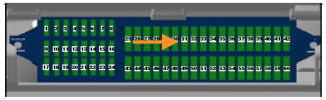

Achter de zekeringkast zag ik ook een kastje met grotere zekeringen en cijfers erop.. kan daar niet bijkomen..
Weetje toevallig welke zekering nummer op de zekeringkastje.. Ik dacht aan 51..

Ik denk de zekering bovenop je accu met de wit rode kabel. Helemaal rechts uit m'n hoofd
Ik dacht dat alleen dit een zekering kon zijn... ( zie foto )
De kabel die jij bedoeld zit vast met een schroef, wat valt er precies te vervangen..

iichel ik heb geen zekering 31 kunnen vinden... en de winkel wou weten wat voor kleur het is

Top, 5 A was het dus haha.
Heb een nieuwe ingeplaats, nog steeds zelfde probleem. Ik ga denk ik toch maar dat lampje laten uitschakelen. Ik heb geen enkele probleem opgemerkt, qua vermorgenverlies, happeren. Noodloop, etc etc. Dus begrijp ook niet waarom mijn DPF lampje ook brandt.
