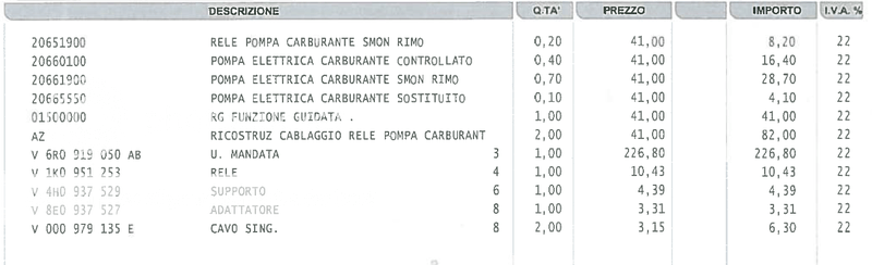

Om een lang verhaal kort te maken. Hier heeft de auto van woensdag 18:00 t/m vrijdag 17:00 gestaan en mocht ik € 526 afrekenen en kon ik de auto inclusief een nieuwe brandstofpomp, relais en wat kabels weer meenemen.

  • Is de rekening specificatie zoals hieronder getoond volgens Nederlandse normen of zou het in NL duurder/goedkoper geweest zijn?
    Dit zal in Nederland niet veel goedkoper geweest zijn, eerder duurder. 226 euro voor een pomp is goedkoop, arbeidseenheden zijn 41 euro per uur of half uur?
