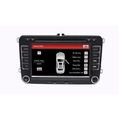

Hoi Timo. Kijk op aliexpress eens naar een rns510 look met apple car play, ben je voor 200€ klaar en is gewoon plug en play als het goed is.
