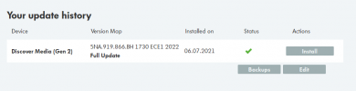

De nieuwste update past niet meer op een standaard 16GB SD kaart en Volkswagen moet dit oplossen.

Het antwoord van VW klantenservice slaat overigens op de kaartupdate voor de Discover Media Gen 1. Die is rond de 8 GB en kent de map 'markets'. Dus hier ben je niet mee geholpen. Ik vind het ook irritant dat de nieuwe update niet meer past. Het zijn extra handelingen met extra wachttijd. Uitpakken, bestanden wissen, dan weer naar het SD kaartje toe en weer wachten. Vroeger was het uitpakken op de kaart en klaar.
Dat is de verkeerde kaart, de meeste zullen de versie heel Europa willen. Heel Europa wordt standaard ook geleverd.

gewoon dit doen:
Downloaden full europa (https://seatmapdownloads.akamaized.net/EUAS/EU_AS_STD_1730.zip)
Kijk in map sds daar staan talen in voor spraak (MAPS > 00 >SDS )
Wis alles behalve wat je nodig hebt, bewaar wel de meta info uiteraard.
Zo creer je ruimte en past compleet europa erop
zonder gezeik
wel ff sd kaartje formatteren en zorgen dat het fat32 is

Zo heb ik het ook gedaan en het werkt prima.
Het is geen kwestie van moeilijk doen.
Maar Volkswagen moet er gewoon voor zorgen dat wat ze zelf aanbieden ook functioneert. Niet meer en niet minder.
