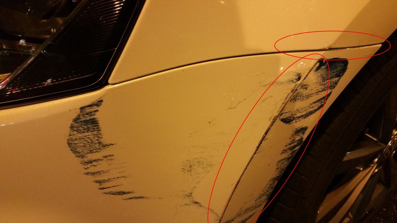

Balen! Ik weet niet waar jouw huis woont, maar als het in de omgeving van 010 is, dan wil ik wel een poging wagen om het eruit te poetsen met een DAP. Ik zie alleen maar een schaafwond. Zou een héél eind, zo niet helemaal weg te krijgen zijn zonder spuiten.
Is het een lease-auto of heb je er voor moeten zweten?
Woon in Amsterdam. Ik heb zelf ook lakschade als je goed kijkt, dus weet niet of dit eruit valt te poetsen. Heb de 3de foto aangepast:

Vandaag langsgeweest voor schadetaxatie, kost me ongeveer 400-450 ex btw. Ze gaan hem opnieuw spuiten en hij is gelukkig niet gedeukt of ontzet :) Geluk bij een ongeluk denk ik. Moet wel even wachten, 14de pas afspraak kunnen inplannen. Nu even alles goed afhandelen met Waarborgfonds.

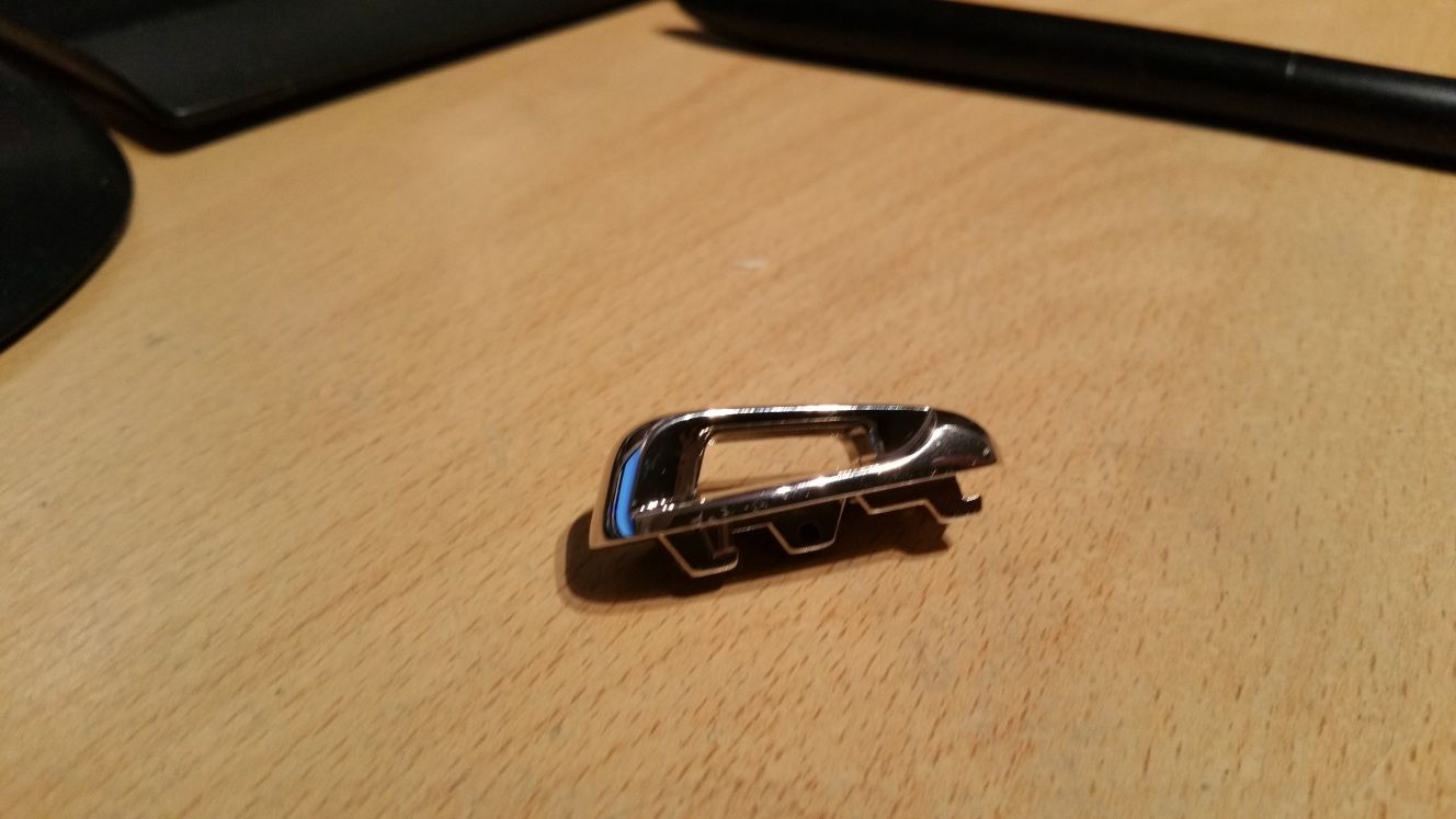

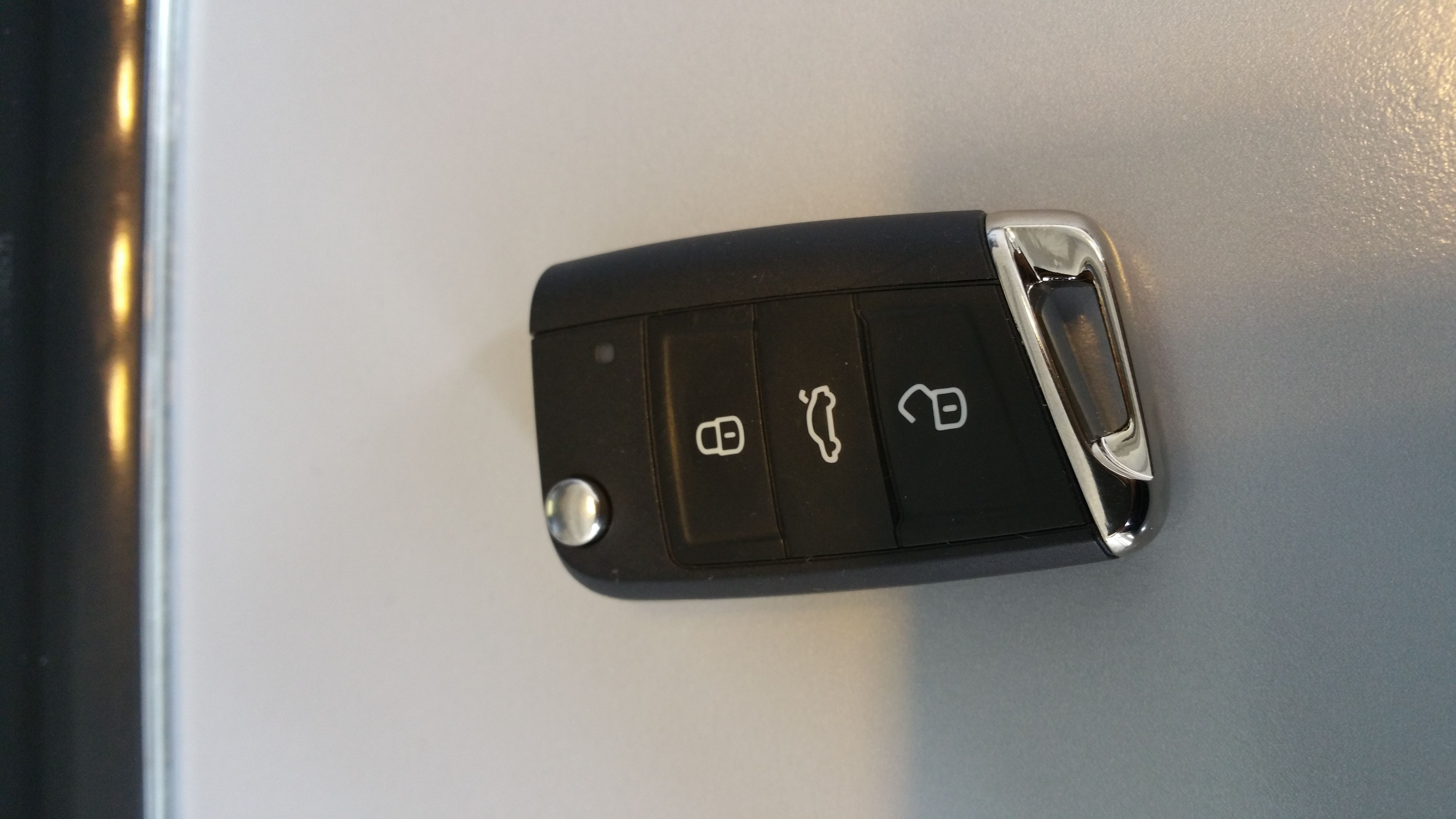

Daarna nog even sleutelkapje opgehaald. Kan alleen mijn schroevendraaier set niet vinden. Je hebt namelijk een kleine 6hoek schroevendraaier nodig. Misschien ligt ie op werk. Hierbij alvast 2 foto's hoe hij eruit ziet, morgen volgt de rest :)

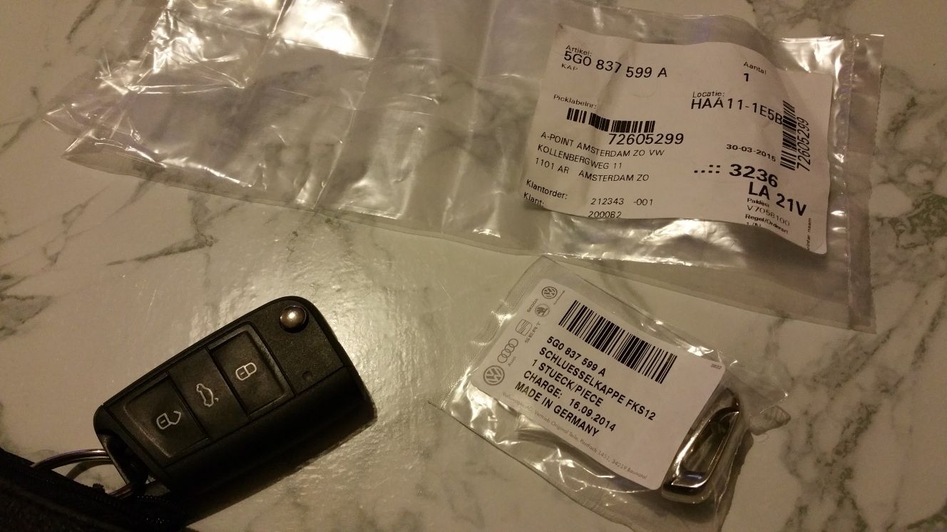

Nee, ik heb er door allerlei (goeie) familie-omstandigheden niet meer aan gedacht. Blijk je opeens oom te worden over een aantal maand :mrgreen: Kan zo wel eens bellen of ze die krengen op voorraad hebben :)
Fijn dat alles door WBF gedekt wordt, scheelt je toch weer een paar duizend euri :D
Edit: besteld, kan 'm morgen hopelijk ophalen als 'k toch in DB ben :)
Ok ik heb m, maar hoe krijg ik in godsnaam de sleutel open :rolleyes:
Hahaha. Dat had ik dus ook, hieronder even snel de stappen
1. Sleutel eruit ploppen met knopje
2. Schroevendraaier met tape (anders beschadig je de holder) tussen opening zetten
3. Schroevendraaier kwartslag draaien zodat achterklep (knoppen is voorkant) eraf wordt geklikt
4. Meteen 6hoek schroevendraaier schroeg eraf schroeven en kapje eraf schuiven
5. Nieuwe erop schuiven en alles terugdoen
Mocht je erniet uit komen dan kan ook foto's (howto?) gaan posten
Goodluck

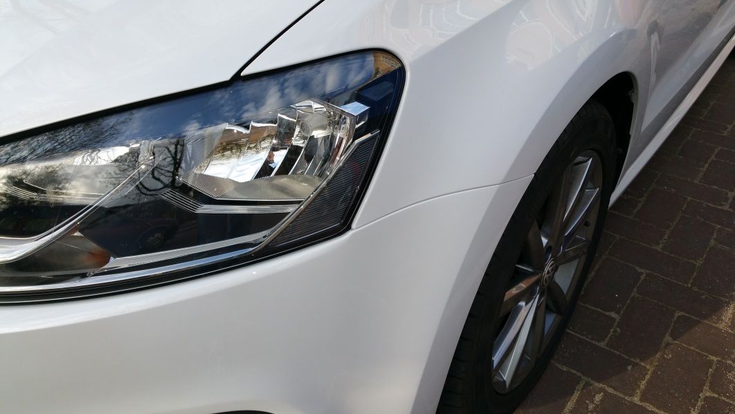

Twee keer goede nieuws. Vorige week is mijn voorbumper hersteld en gespoten:
En afgelopen weekend bevestiging ontvangen dat waarborgfonds mijn claim goed heeft gekeurd en er geen wijzigen zijn aan mijn verzekeringpolis :D. I'm sooo happy!
