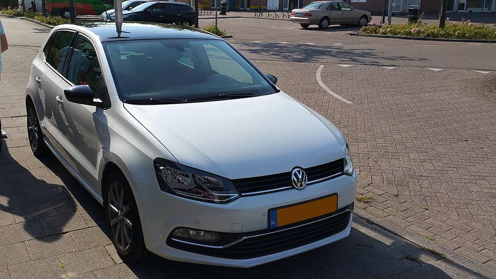

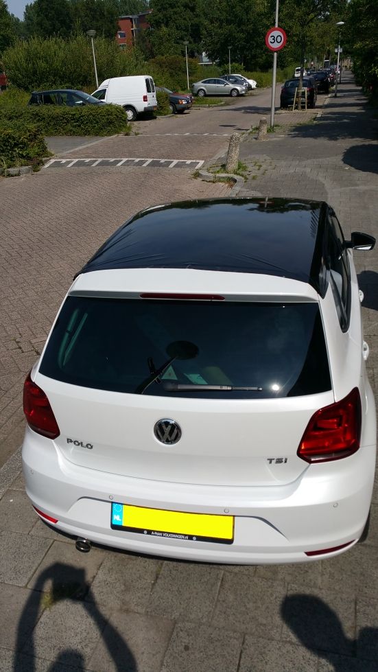

Gister wezen wrappen :D Dak van een Fiat 500 en mijn Polo gewrapped. Van de Fiat 500 ging super snel (heeft een panoramadak, dus we moesten maar 50x100cm wrappen ofzo). Maar mijn dak duurde toch iets langer dan ik dacht.
Eerst mijn dakantenne eruit gehaald, dit was al drama :P. Stappenplan voor de geïnteresseerde:
1. Kofferklep open en je zal een plastic plaat zien aan de bovenkant bij je hemel.
2. Even met kracht eraf trekken, ze zitten met die stomme klipjes vast (ong. 6 stuks).
3. C stijlen eraf gehaald, zelfde als bovenkant, met klipjes vast.
4. Daklampje achterbank eraf gehaald
5. Nu kan je makkelijk je hemel iets laten zakken en met een torchschroevendraaier (ik heb dit met een ratelunit gedaan omdat de schroevendraaier er niet in ging).
Na 30-45 min kloten eindelijk eraf gekregen en begonnen met schoonmaken en ontvetten van mijn dak. Daarna met 3 mensen ieder één hoek vast gepakt en heel strak erop gezet. Water op gesproeit en met een ruitenwisser glad gestreken. Met een mesje overtollige wrapfolie eraf gesneden.
Achteraf pas gezien dat er een bubbel in zit :( vandaag even met fohn weghalen.
Genoeg gepraat, hierbij de foto's:

Bubbel niet teveel föhnen, nergens voor nodig. Met föhnen rek je de folie op, gezien je een bubbel hebt, heb je al wat ruimte over, dus dan gaat 't niet meer passen en wordt 't lelijk. Even met een scherp mesje (stanleymesje afbreken naar een nieuwe oid) een klein puntje er in zetten en kijken of je 't zeep / lucht wat er onder zit weg krijgt. Weet niet waar je bubbel zit, maar als ie richting de kant zit kun je ook proberen 'm naar de kant weg te duwen :)
Thanks voor de tip! Zaterdag maar even proberen met een fohn / heatgun. Anders heb ik een lelijke kleine vouw erin.. Aarghh

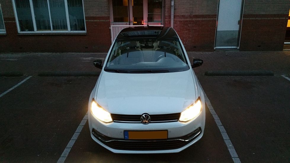

LEDjes zijn binnen! Net geprobeerd om te monteren, maar de LEDjes kunnen niet door de lamphoudertjes :( Licht is wel vele malen beter, heb even snel een fotootje geschoten. Jammer dat het nog zo licht is buiten, anders zie je het nog beter:
Links WhiteVisions en rechts stock halogeen:
Links LED en rechts stock halogeen:
En muurtje, rechts LED en links stock halogeen:
Gaat om dit klemmetje / houder:
Past niet :(
Wie o wie weet hoe ik dit het best kan doen. Zonder klemmetje / houder te misvormen ;) hehe
