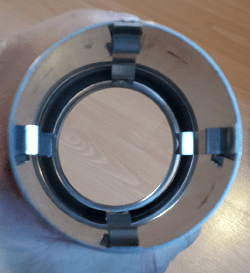

Eergister een setje R-Line uitlaatsierstukje (6R0 253 825) besteld en vandaag binnen gekregen!
Heb wel de Skoda versie, maar ze zijn technisch gelijk. Enige verschil is het logo en nummertje. Op deze staat een Skoda logo en nummer is 5L0 253 825 ipv 6R0 253 825 (hij is officieel voor de Skoda Yeti).

Maar had zojuist geprobeerd om sierstukje te plaatsten, paste helaas niet. Diameter van huidige pijp is iets te groot. Klemmetjes binnen de sierstuk is iets te groot. Moet ze even gaan customizen denk ik.
Weet je dat heel zeker? Ik heb nu het beeld voor me van de sierstukken zoals ik ze zelf heb, maar die klemmetjes worden platgedrukt bij het opzetten waardoor hij super strak vast zit na montage. Dus in hoeverre is de diameter niet goed?

Ja echt heel jammer. Maar het kan zijn dat ie op de pre-facelift wel past hoor. Mijn pijpje is namelijk 6,3cm en sierstuk is 6,6cm. Maar door de klemmetjes zijn ze ietsjes te klein aarghhh.
Heeft iemand nog een idee wat ik eventueel kan doen?
Iets harder aandrukken?

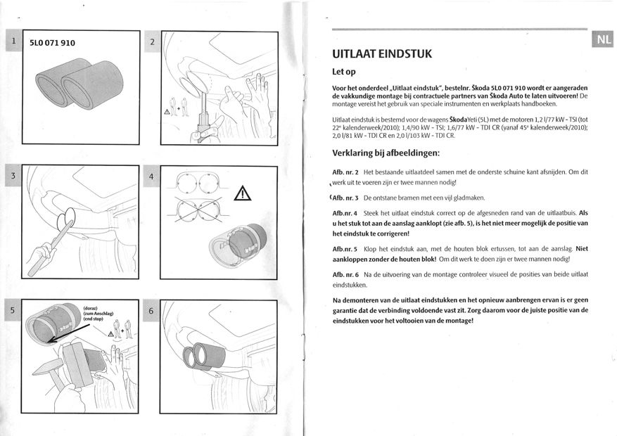

Nu met instructie:
Volgens mij klopt dat gewoon, maar om het te klemmen moet je flink wat kracht zetten. Die klemmetjes "krassen" echt in je uitlaat en komt zo goed vast te zitten.

Waarom spreekt de handleiding over 2 mannen dit werk doen !? Gaan ze er bij voorbaat al van uit dat vrouwen dit niet kunnen :wink:

Haha, het is heel zwaar hoor, hout vasthouden en ertegenaan rammen.

Daar drukken ze hem er op (heel erg moeilijk) met een hamer er op blokje hout er tussen. Schijn te kloppen dat hij er moeilijk op gaat.
Ik heb ze er met de hand op gezet maar het wat waarschijnlijk makelijker geweest met een blokje hout en een hamer ja :P

Ik probeerde gister al beetje door te duwen. Maar was bang dat ik uitlaat ging beschadigen. Die zit toch wel stevig vast?
Doorduwen is geen probleem, maar de uiteinden van de klemmetjes (soort van 2 tandjes) krassen inderdaad wel over de uitlaat. De sierstukken komen echt stevig vast te zitten dus let er ook op dat je ze al grotendeels goed gedraaid erop zet (weet niet of je afgeschuind sierstuk hebt vandaar).
Volkswagen  Golf 7 R
Ze zijn inderdaad schuin. Thanks voor de tip, zaterdag even proberen :)
