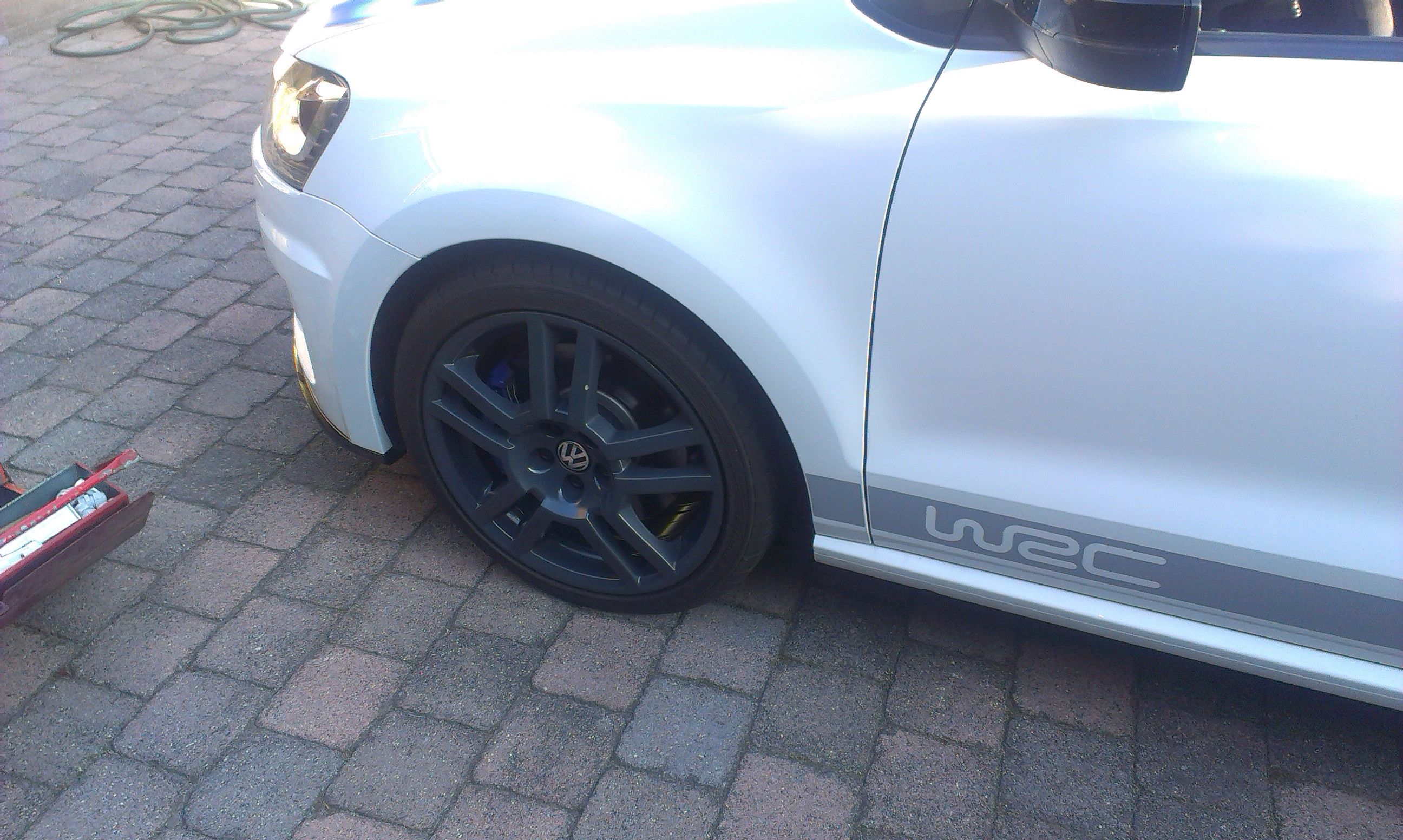

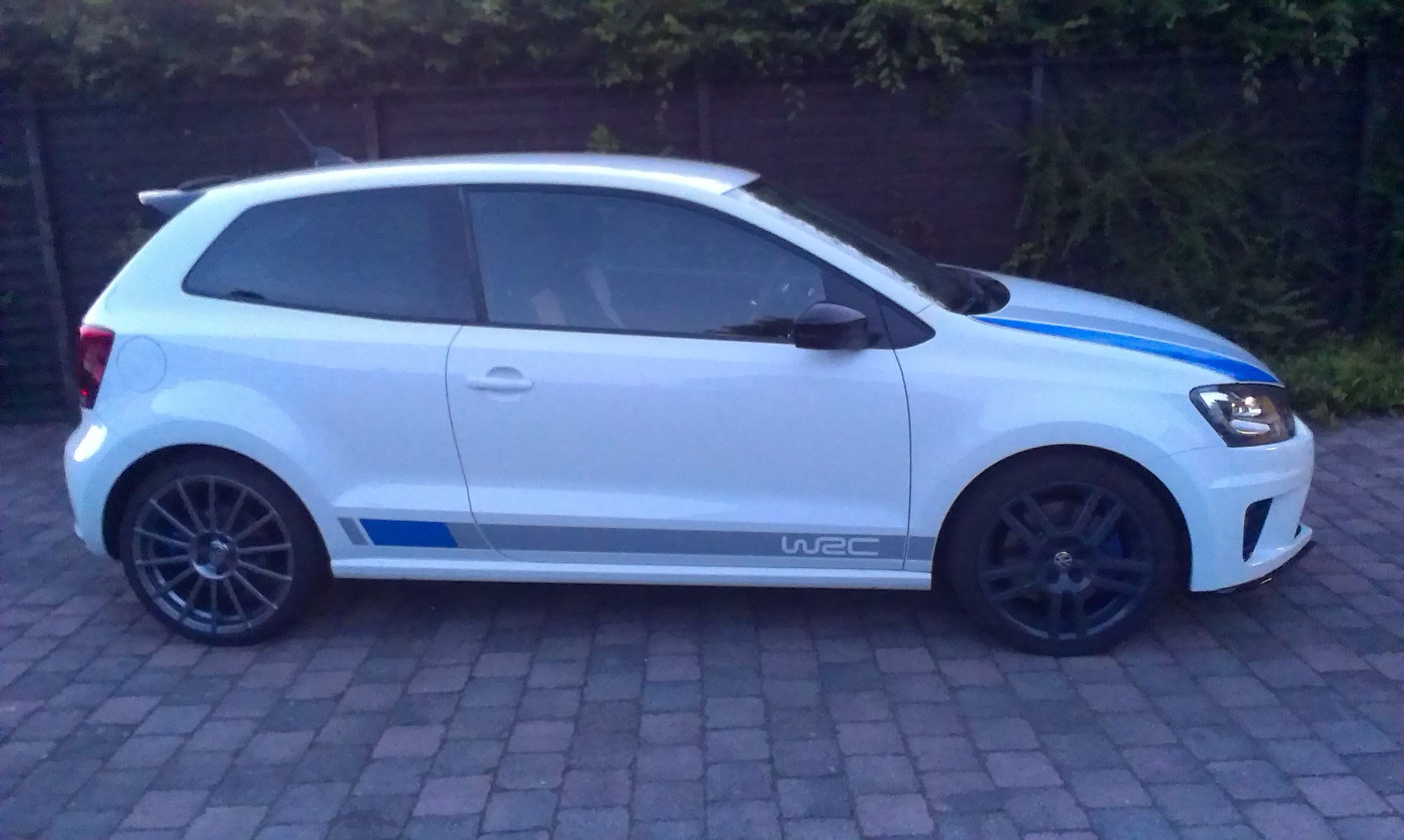

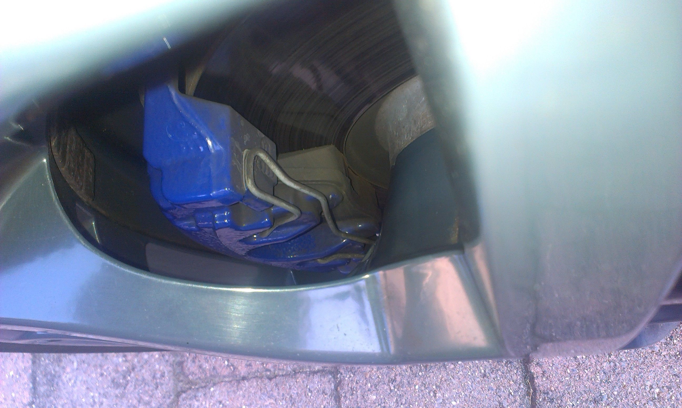

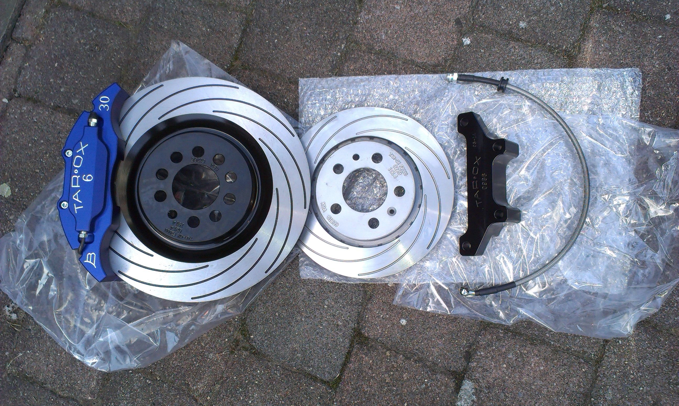

Wel vandaag de taroxkit eens gepast op originele cupra d velgen van de ibi en guess what, past gewoon. Is een 7.5j 17" et41. Terwijl ik bij de originele remmen en originele velgen er zelfs geen vinger tussen krijg, is er bij de cupra d sloffen plaats genoeg:
Wat vinden jullie van de velgen? Staat eigenlijk toch niet slecht eh? Qua stuurgedrag veranderd er niets. Helaas is er eentje van de 4 nogal beschadigd.
