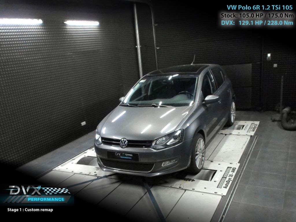

Zaterdag bij DVX op bezoek geweest. Mooi en professioneel bedrijf met hele vriendelijke mensen.
Auto is netjes op de rollenbank gezet en uitvoerig gecheckt. Draaide netjes de fabriekswaarden van 105pk en 175nm.
Ik tank normaal altijd 95 bij de tango, dus daar is die ook op getuned. Al hadden ze wel wat twijfels over de kwaliteit van deze brandstof, wat misschien ook wel bleek in de cijfers na tuning.
Maar al met al is het toch 129,1 pk en 228 nm geworden. Een strepentrekker was en is het niet geworden. Maar wat een verschil na tuning.
De auto rijd gewoon rustiger en makkelijker bij 120-130. Trekt veel vlotter op, en vooral tussen acceleratie, even invoegen etc. is echt veel soepeler en sneller.
Absoluut het geld waard en een aanrader om tripje naar DVX te maken wat mij betreft.

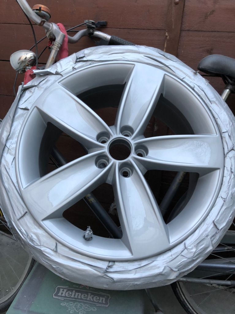

Zomerwielen op de valreep voorzien van een nieuw laagje verf. Mede door de vorige eigenaar, en natuurlijk mijzelf ook wel, de nodige stoeprand schade.
Schuren, vullen, primer, wheel silver, 2k blanke lak.
Helaasch wel kleine druipers op 3 plekjes om nog even weg te werken voor de laatste laag blanke lak.

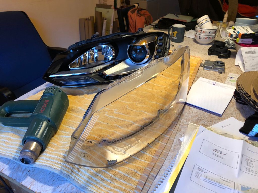

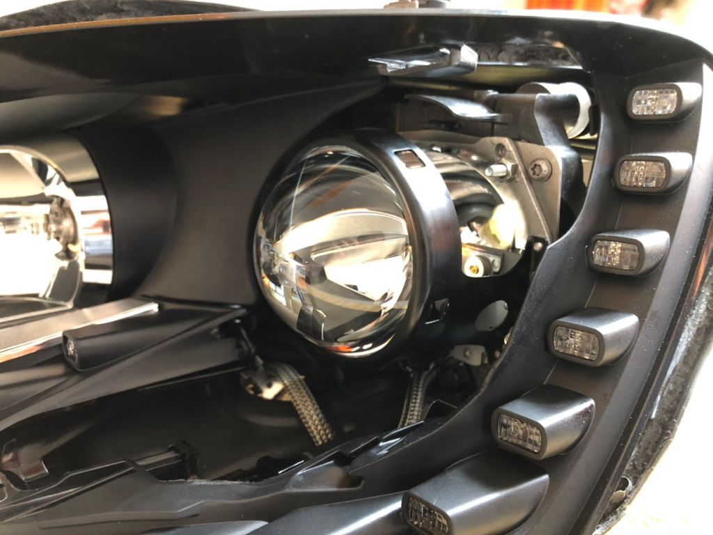

Vandaag bezig geweest met een xenon projector retrofit in de originele xenon koplamp.
De oem xenon is tov de normale h4/h7 niet slecht. Maar t kon beter dacht ik zo.
Ik heb nu alleen de linker koplamp gedaan. Rechter volgt nog.

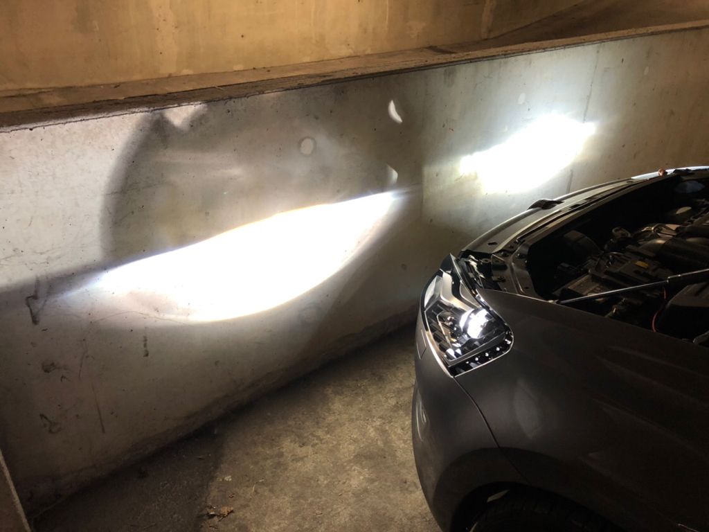

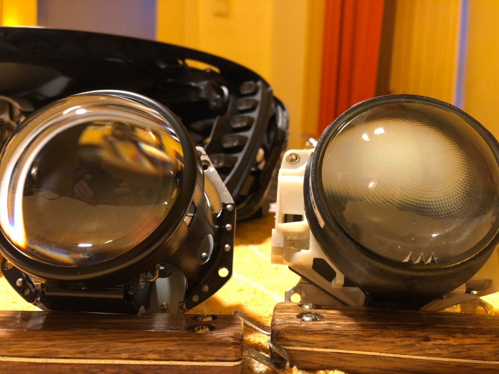

Duidelijk verschil te zien tussen de oude en nieuwe projector.
De oude Valeo projector spiegel aan de binnenkant is ook mat geslagen.

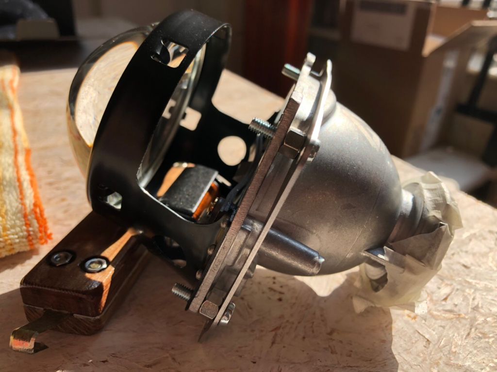

Passend gemaakt van binnen. Montage met behulp van een pas bracket
Koplamp is nog geheel open. Dus wat strooilicht.
Duidelijk verschil is cut-off en licht opbrengst.
Oude originele koplamp rechts
Oude origineel koplamp links met nieuwe projector.
Een serieuze klus, maar stond al lang op Mn verlanglijst en ik ben zeer tevreden met het resultaat!
Nu misschien nog een keer Osram cbb lampjes halen.

Leg je velg plat neer en dan spuiten... en plat laten liggen... ik heb pas ook me velgen hersteld en me velgen heb ik liggend gespoten... ik moet zeggen met veel (blanke 2K) lak, als ik me velg staand zou spuiten had ik gegarandeerd ook druipers gehad... maar nu is er niks te zien.
Maar ziet er goed uit!
Volkswagen  Polo 9N
Ja dat was een goeie geweest inderdaad. Heel suf, niet zo bij stil gestaan.
Ik had juist bedacht om t staand te doen. Minder kans op stof wat er waait.
Gelukkig heb ik nog een set winter wielen om op te knappen [emoji108]

Afgelopen weekend ook de tweede koplamp voorzien van de nieuwe Optimus nt projector.
Het heeft een zaterdag gekost, maar weer lekker bezig geweest.

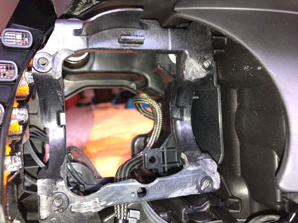

Dit is wel projector met de bracket gemonteerd met spacertjes er tussen
Dit is het binnenwerk van de koplamp. Ik heb een paar dingetjes weg geslepen met de dremel, had geen fijn schuur dingetje, is dus een tikje grof.
Ik moest iets ruimte aan de onderkant maken, en een uitsparing voor het stekkertje van het grootlicht.
Projector gemonteerd.

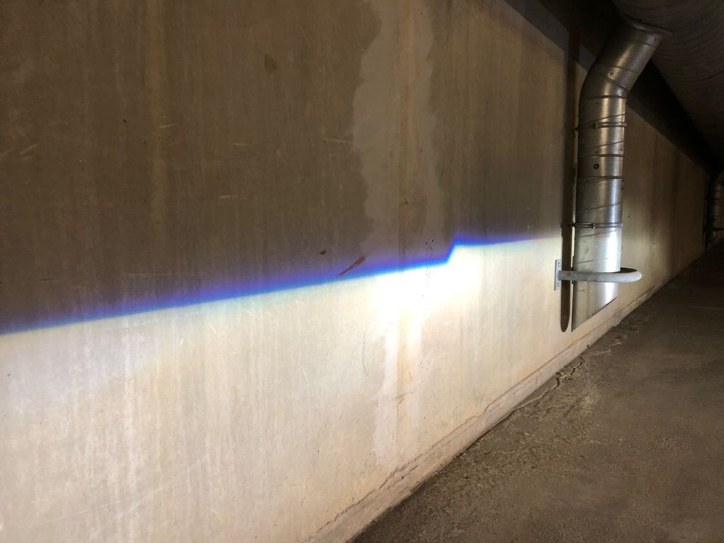

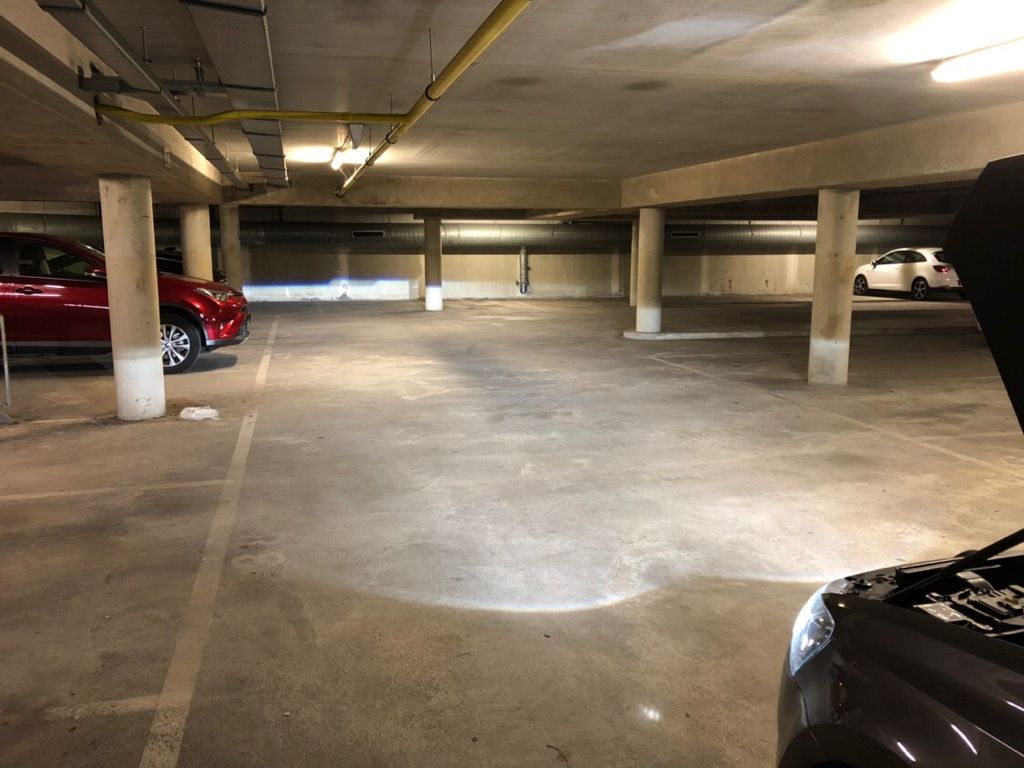

Het resultaat van 2 verse projectoren. Ik gok dat dit een meter of 25 afstand is. De oem Valeo projectoren haalde deze afstand bij lange na niet.
Voor iedereen die een dikke upgrade wilt kan ik het absoluut aanraden.
Neem een weekend per koplamp voor de zekerheid en het komt helemaal goed. Zeker met t speciale tooltje om de permaseal te breken.
Moeilijk is het niet, beetje durf en geduld brengt mooie resultaten!
