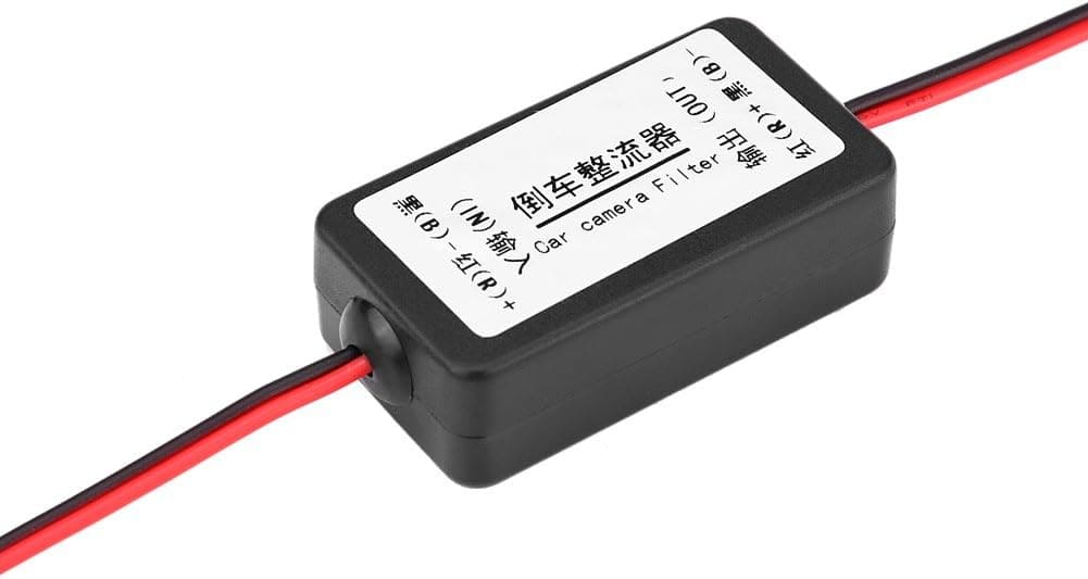

Ik lees net op de website waar mijn radio
vandaan komt dat het soms nog wel is nodig is om een relais tussen de camera en achterlicht te zetten. Dit zou er dan voor moeten zorgen dat het beeld het wel blijft doen ook als de motor draait.
Dit kan toch ook een gewone 12v weerstand zijn? eentje die iets goedkoper is
