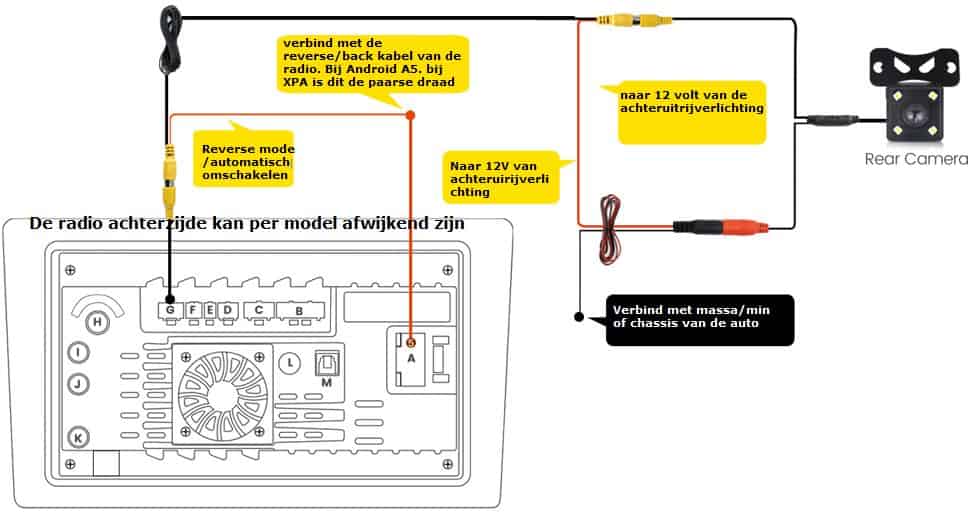

Ik heb even een foto gemaakt hoe ik de bedrading nu heb aangesloten op de radio.
Ik heb de gele rca kabel gekoppeld aan de CAM VIN aansluiting, deze tulp werd meegeleverd bij de radio.
En ik heb de 12v rode kabel verbonden met de bruin zwarte kabel die de radio ingaat. Dit is aansluiting A5 en zou het reverse signaal moeten zijn.
Ik heb de rode 12v kabel ook al een keer geprobeerd te verbinden aan de rode 12v camera kabel die aan het aparte tulpje zit (met de blauwe connector in de radio). Maar dit geeft geen verschil.

Bij de camera heb ik weer de gele RCA kabel verbonden en de 12v rode kabel verbonden met de paars zwarte kabel op mijn achterlicht. Deze geeft dus ook 12v wanneer ik in zn achteruit op contact.
Of hij ook 12v geeft wanner de motor draait en in zijn achteruit staat, weet ik niet 100% zeker want dit is moeilijk meten in je eentje.
Ik heb de handleiding nog is een keer nagelezen en alles lijkt te kloppen volgens het schema
