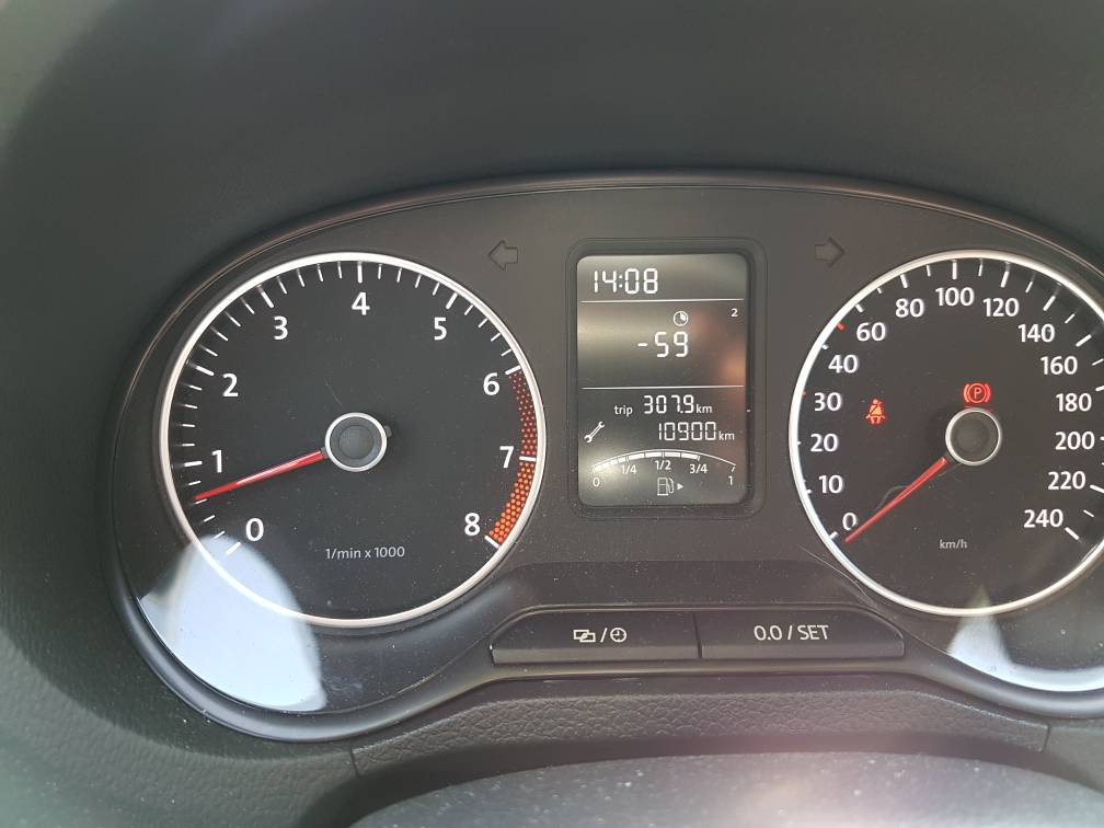

Mijn onderhoudsinterval teller loopt ineens op in plaats van omlaag. Anderhalve maand geleden stond ie nog op 5.300 en nu opeens op 5.600. Ik heb overigens 2 interval tellers. Die andere staat op 10.900........... Iemand bekend hiermee ?

Foto 1 is je inspectie interval.
Foto 2 is je olie wissel interval.
Ligt er aan welke in welke LongLife categorie je auto valt.
Ik vermoed dat jou polo elke jaar voor inspectie moet en om de 2 jaar voor een olie wissel. Kijk als je 30k in het jaar rijd wordt dit vaak gecombineerd. Dan zal het display Olie+inspectie aangeven nu.
Als jij je polo op contact zet , wat staat er op het display ? Welke service wordt vermeld ?
En dat de teller stand oploopt qua beurt daar heb ik geen antwoord voor.
