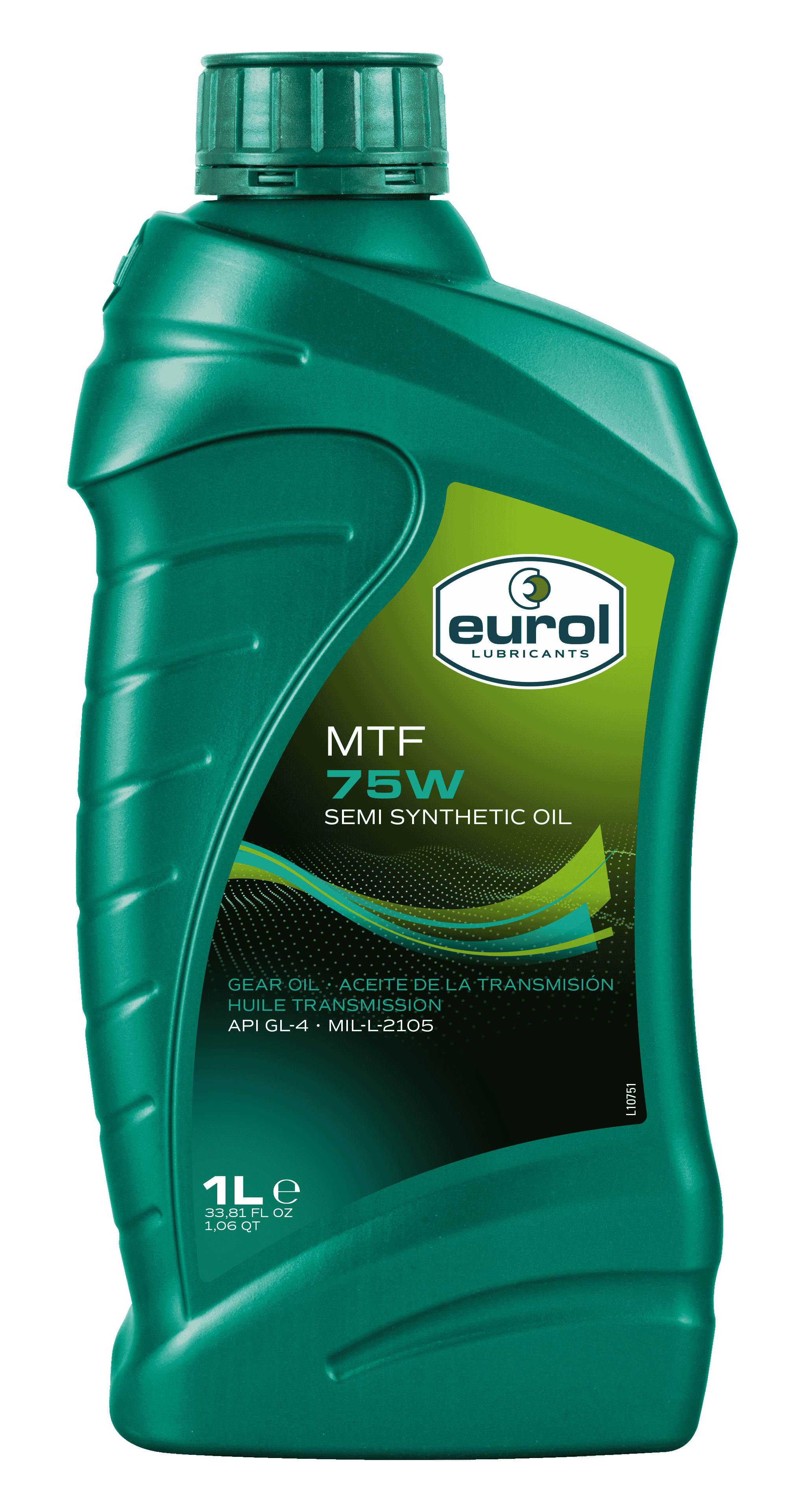

Binnekort maar eens mijn versnellingsbak olie verversen na 2ton. Kan nooit geen kwaad lijkt mij ookal zegt volkswagen dat het nooit vervangen hoeft te worden. De moeite is het ook niet.
Wie kan mij vertellen wat nou de juiste versnellingsbakolie is voor mijn 1.4tdi? Als ik op kenteken zoek kom ik meerdere olies met verschillende viscositeit tegen. Kan iemand tevens achterhalen op hoeveel NM de aftap en vul pluggen vastgezet dienen te worden?
Groet
Polo  6c
Niemand die mij iets kan vertellen over welke specificering de versnellingsbak olie moet hebben voor mijn bak? Of waar ik deze informatie zou kunnen vinden?
75w80 GL4 is degene die het meeste naar boven komt maar ik wil het zeker weten.
  • VW TL 726 (G 052 726 A2/G 055 726 A2/G 060 726 A2/G 070 726 A2)
  • VW G 052 512 (A2)
  • VW G 052 178 A2
  • VW G 052 171 A1/A2
