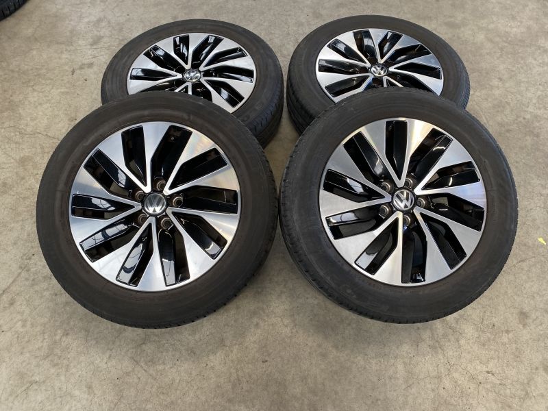

Vraagje: ik ben op zoek naar nieuwe velgen voor mijn Polo met banden maat 185/60 R 15.
Nu heb ik mooie velgen gevonden op originalcarparts.nl gezien:
De ET waarde van mijn huidige velgen is ET40. De ET waarde van bovenstaande velgen is ET38. Is dat verschil in waarde een probleem of moet de ET waarde exact hetzelfde zijn?
Ben heel benieuwd of dit zal staan onder mijn Polo.
Wat is de ET waarde dan precies?
Een lagere ET waarde zorgt ervoor dat je velg + band meer naar buiten staat in de wielkast.
Een hogere ET waarde zorgt ervaar dat het dieper in je wielkast komt en voor problemen kan zorgen, vooral bij de vooras.
Hier kan je spelen met de ET waarden (offset) om te zien wat het doet. 40 > 38 = 2, dus het verschil is miniem wat je haast niet ziet.

Blijft de velgbreedte hetzelfde?
Want dan maakt het niet uit.
Is de velgbreedte anders dan komt de velg meer naar binnen en/of naar buiten!
(T zal wel passen hoor, 2mm maakt weinig uit)
Maarrrrr als een velg breedte van 7 inch naar 8 inch gaat kom je wel heel anders uit.

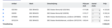

Mijn remmen beginnen mooi te slijten, wordt bijna tijd om te gaan vervangen. Ik wil eigenlijk een leuke upgrade, vraag mij alleen af of de volgende gewoon erop zullen passen.
Ik weet in ieder geval wel zeker van de remklauwen dat de voorkant Mando is, achterkant TRW, dit heb ik iig kunnen bevestigen door ernaar te kijken. Ik weet het alleen niet wat betreft de maten van de remschijven zelf.
(Ik rijd in een 1.0TSI 115PK - hierbij zou ik de volgende optiers moeten hebben: https://ebcbrakesdirect.com/automotive/volkswagen/polo-aw/1.00-Petrol-Turbo-2017-/59574)
Linkjes:
Vooras:
Achteras:
